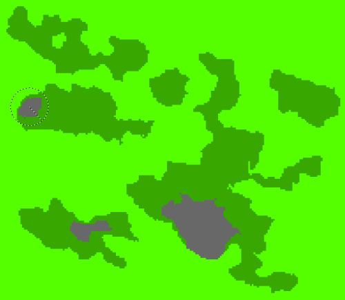

  2. Wählen Sie in der Gruppe Bearbeiten mit dem Dropdown-Pfeil Aktuelle Klasse die Pixelklasse aus, die Sie reklassifizieren möchten. Sie möchten die falschen Schatten, die als Pixel mit niedrigem Albedo-Wert erscheinen, reklassifizieren und wählen diese Klasse aus.
  3. Wählen Sie aus dem Dropdown-Menü Neue Klasse eine neue Klasse aus. In diesem Fall sollen die Pixel in Laubbäume geändert werden.
Auswählen der Region, die reklassifiziert werden soll
Nach der Auswahl der zu bearbeitenden Klasse können Sie die Pixel angeben, die reklassifiziert werden sollen.
  1. Klicken Sie auf den Dropdown-Pfeil Reklassifizieren, um das Werkzeug für die Pixelauswahl auszuwählen. Wählen Sie das Werkzeug Objekt reklassifizieren aus, um das gesamte Objekt auf einmal zu bearbeiten.

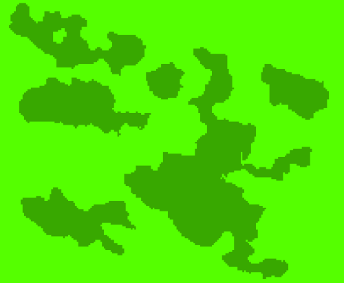

  2. Klicken Sie auf der Kartenanzeige auf die dunklen Pixel, und zeichnen Sie bei gedrückter Maustaste langsam einen Kreis um den gesamten Schatten. Wenn Sie die Maustaste loslassen, werden alle dunklen Pixel als Laubbäume reklassifiziert.
  3. Fahren Sie mit dem Reklassifizieren der Schatten im Raster fort. Ändern Sie bei Bedarf die Auswahl unter Aktuelle Klasse und die Neue Klasse.
    Reklassifizierung abgeschlossen
