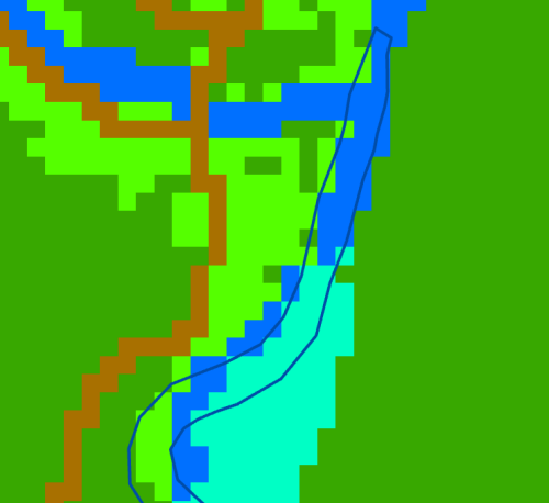

  1. Zoomen Sie in den Bereich, den Sie reklassifizieren möchten.
    Zoomen Sie auf den Interessenbereich
    Das dunkelblaue Polygon ist ein Features, das den Fluss definiert.

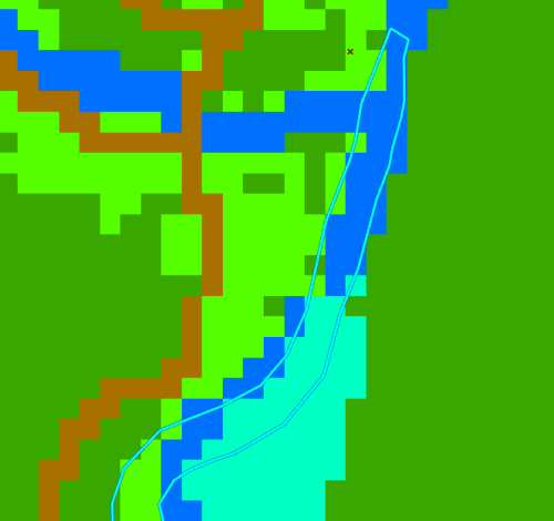

  2. Klicken Sie auf der Registerkarte Pixeleditor auf den Dropdown-Pfeil unter Regionsmodus, und wählen Sie Neu aus.
  3. Klicken Sie auf den Dropdown-Pfeil unter Region, und wählen Sie Feature in Region aus.
  4. Klicken Sie auf ein Feature in Ihrer Kartenansicht.
Feature in Region
Mit dieser Funktion wird die Geometrie des Features zur Erstellung eines Bereichs verwendet.

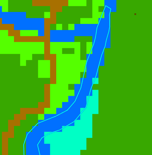

Rastern der Region
Sie wird auch verwendet, um die Klassifizierungsinformationen abzuleiten.
  1. Klicken Sie auf das Dropdown-Menü Operationen und wählen Sie in der Galerie die Option Mithilfe von Features reklassifizieren aus.
    Daraufhin wird der Bereich Pixeleditor-Operationen geöffnet.
  2. Verwenden Sie den Dropdown-Pfeil Eingabe-Features, um die Feature-Class auszuwählen, mit der Sie Ihre Daten reklassifizieren möchten.
  3. Verwenden Sie den Dropdown-Pfeil Felder, um das Feld der Feature-Class auszuwählen, das die Klasseninformationen enthält. Nur Ganzzahlfelder werden als gültige Felder für die Reklassifizierung akzeptiert.
  4. Klicken Sie auf Anwenden, um die ausgewählte Region zu reklassifizieren.
Reklassifizieren der Pixel in Wasser
