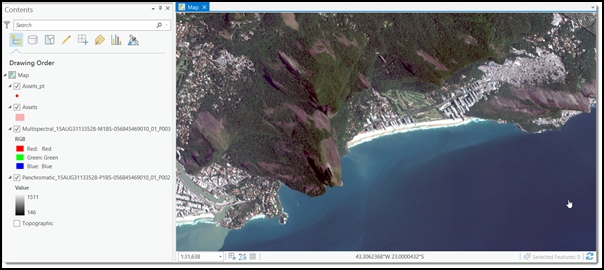

  1. Navigieren Sie zu C:\sampledata\dg-rio\ProProject, und doppelklicken Sie auf die Projektdatei Rio-ImageSpaceAnalysis.aprx.
    ArcGIS Pro richtet die Projektumgebung ein und lädt die Bilddaten- und Feature-Class-Layer in den Bereich Inhalt. Die Bilddaten werden in der standardmäßigen kartografischen Kartenansicht angezeigt, mit Norden in der Ansicht oben.

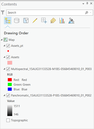

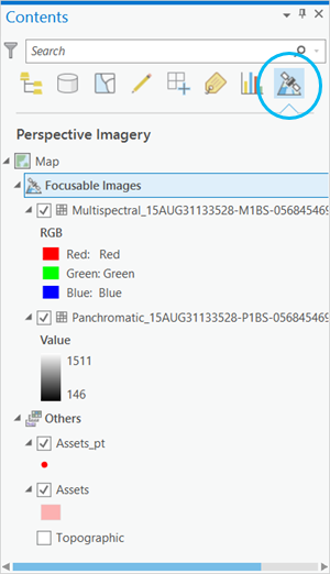

  2. Stellen Sie sicher, dass der Bereich Inhalt mit den fünf Layern angezeigt wird.
    Der Bereich "Inhalt" mit Bilddaten-Layern
  3. Klicken Sie im Bereich Inhalt auf die Schaltfläche Nach perspektivischen Bilddaten auflisten .
    Die Bilder werden nach fokussierbaren Bildern sortiert. Fokussierbare Bilder sind Bilder, die gemäß den mit den Bilddaten verknüpften erforderlichen Metadaten für die Anzeige und Analyse im Bildraum geeignet sind.
    Schaltfläche "Nach perspektivischen Bilddaten auflisten" im Bereich "Inhalt"
Zunächst sind unter Fokussierbare Bilder die fokussierbaren Bilder aufgelistet, gefolgt von anderen Layern im Bereich Inhalt.

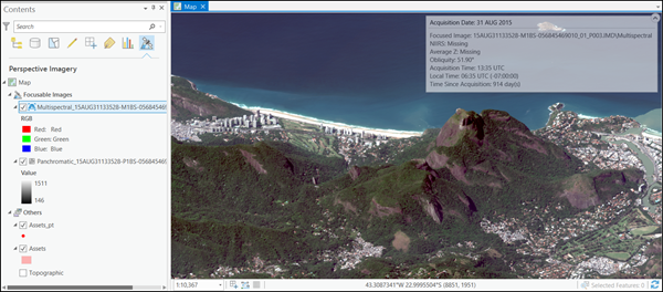

  1. Wählen Sie im Bereich Inhalt den Layer "Multispectral_15AUG31133528-M1BS-056845469010_01_P003" aus.
  2. Klicken Sie auf die Schaltfläche "Als Fokusbild festlegen" deaktiviert , um die Bildraum-Ansicht zu aktivieren.
    Die Fokusbild-Schaltfläche ändert sich in "Als Fokusbild festlegen" aktiviert . Das Bild wird nicht mehr verzerrt angezeigt, und Sie können die Bilddaten aus der Perspektive des Sensors visualisieren.
    Die Karte enthält ein eingeblendetes Anzeigefenster mit häufig erforderlichen Metadaten für die Bilddaten, mit denen Sie arbeiten.
Fokussierbares Bild mit eingeblendeter Anzeige

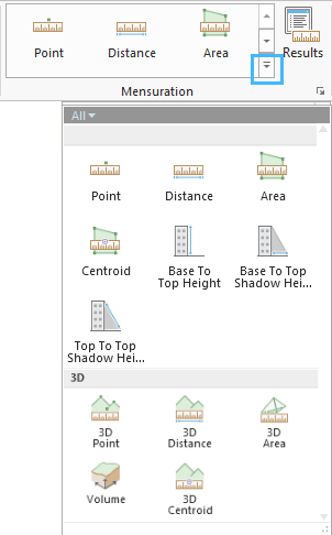

  2. Klicken Sie auf der Registerkarte Bilddaten auf den Dropdown-Pfeil, um auf die Messwerkzeuge in der Gruppe Messung zuzugreifen.
    Über den Dropdown-Pfeil "Messung" verfügbare Messwerkzeuge
    Welche Werkzeuge aktiviert sind, hängt von den Metadaten des im Bereich Inhalt ausgewählten Bild-Layers ab. Um beispielsweise die Werkzeuge für die Schattenmessung verwenden zu können, müssen die Metadaten den Sonnenwinkel und das Erfassungsdatum umfassen. Unter Messen anhand von Bilddaten finden Sie eine Tabelle der zum Aktivieren der einzelnen Messwerkzeuge erforderlichen Metadaten.

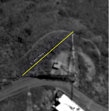

  3. Klicken Sie auf die Schaltfläche für das Werkzeug Höhe von der Spitze zum Schatten .
  4. Legen Sie wie in der folgenden Abbildung gezeigt zwei Punkte fest – der erste Punkt an der Spitze des Funkmastes und der zweite Punkt an der Spitze des Schattens des Funkmastes:
    Messung "Höhe von der Spitze zum Schatten" für einen Funkmast in den Bilddaten
    WorldView-2-Satellitenbild mit freundlicher Genehmigung von DigitalGlobe

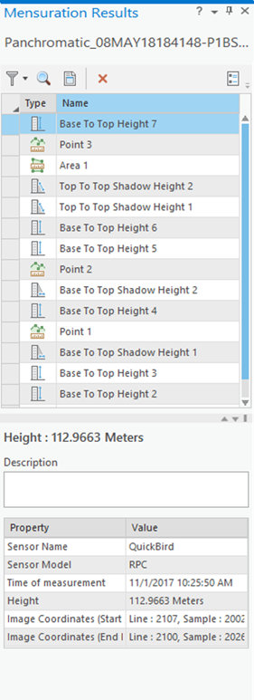

    Das Messergebnis wird zusammen mit der Grafik auf der Karte angezeigt. Überprüfen Sie im Bereich Messergebnisse die Messungsdetails. Die Metadaten des Bildes und der Messung werden ebenfalls angezeigt.
    Der Bereich "Messergebnisse" mit der Auflistung der gemessenen Bildobjekte
  5. Wählen Sie in der Tabelle eine Messung aus, und drücken Sie F2, um den Namen der Messung im Bereich Messergebnisse zu ändern.
  6. Fügen Sie im Textfeld Beschreibung des Bereichs eine Messungsbeschreibung hinzu.
  7. Klicken Sie auf die Schaltfläche Bericht erstellen , um die Messergebnisse in eine Textdatei auf der Festplatte zu exportieren.
    Die Messungen werden automatisch in einem Feature-Dataset in der Projekt-Geodatabase gespeichert. Wenn ein Projekt geladen wird, werden die Messungen automatisch in den Bereich Messergebnisse geladen.
    Die Messinformationen werden in einer mit dem Projekt verknüpften Geodatabase gespeichert.

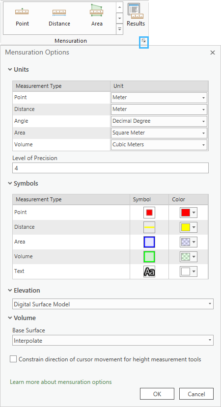

  8. Optional können Sie auf die Schaltfläche "Optionen" in der Gruppe Messung klicken, um zum Verbessern der Messgenauigkeit eine Höhendatei anzugeben. Navigieren Sie zu C:\sampledata\dg-rio\DEM, und wählen Sie die Datei WorldSRTM30m.mrf aus.
    Definieren eines DEM, um mit der Schaltfläche "Optionen" in der Gruppe "Messung" die Messungen zu verfeinern
