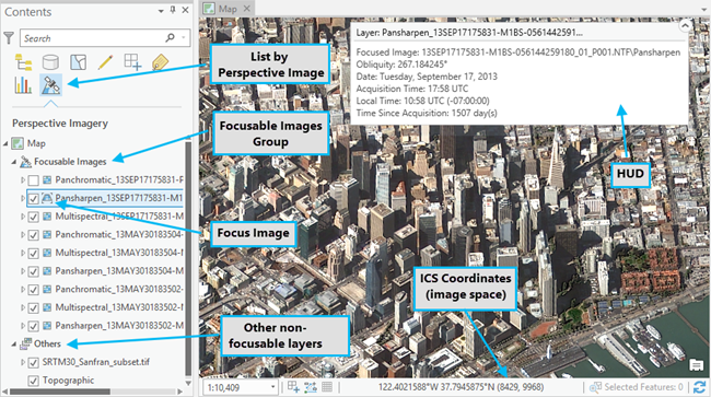

  2. Um ein Fokusbild festzulegen, klicken Sie im Bereich Inhalt auf Nach perspektivischen Bilddaten auflisten.
    Nach Perspektivischen Bilddaten auflisten
    Nach der Aktivierung werden Ihre Inhalte so organisiert, dass die für die Anzeige im Perspektivmodus zulässigen Bilder im Bereich Inhalt in der Gruppe Fokussierbare Bilder aufgelistet sind. Auf diese Bilder folgen weitere Inhalte im Bereich Inhalt. So können Sie Schrägluft-Bilddaten schnell identifizieren und auf den Bildraum umstellen, was besonders für Überwachungsanwendungen mit mehreren Bildern nützlich ist.

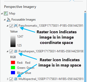

  3. Jedes fokussierbare Bild im Bereich Inhalt ist mit einem Raster-Symbol versehen, das anzeigt, ob sich das Bild im Kartenraum oder im Bildraum befindet. Zeigen Sie mit der Maus auf das Symbol neben dem Bildnamen, um die Pop-up-Meldung Als Fokusbild festlegen anzuzeigen. Klicken Sie auf die Raster-Schaltfläche des Schrägluftbildes, mit dem Sie arbeiten möchten. Das Symbol ändert sich, um anzuzeigen, dass das gewählte Bild aktiviert ist und im Bildraum in der Kartenansicht angezeigt wird.
    Aktivieren von "Als Fokusbild festlegen"
    Die Geometrie der Kartenansicht im Perspektivmodus entspricht nun der ICS-Geometrie des ausgewählten Bildes. Alle anderen Bilddaten und Anzeigeinhalte, die im Bereich Inhalt aufgelistet sind, wechseln im Bildraum zum gleichen ICS.
    Schrägluftbild im Perspektivmodus
    Das Schrägluftbild wird im Perspektivmodus dargestellt. Satellitenbild mit freundlicher Genehmigung von DigitalGlobe
    Hinweis:
    Wenn sich die Kartenansicht im ICS, das auch als Perspektivmodus bezeichnet wird, befindet, werden die Koordinaten des Zeigers als Kartenraumkoordinaten sowie als Bildraumkoordinaten in Zeilen- und Spaltenposition auf der Leiste am unteren Rand der Kartenansicht angezeigt.
    Perspektivmoduskoordinaten

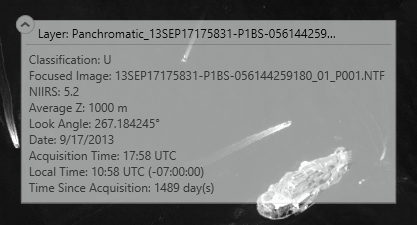

    Sobald die Kartenansicht in den Perspektivmodus wechselt, wird ein eingeblendetes Anzeigefenster angezeigt, das wichtige Metadaten für das Perspektivbild enthält, die für die Überprüfung mehrerer Perspektivbilder hilfreich sind. Die folgende Bildschirmaufnahme zeigt Metadaten eines Bildes im NITF-Format. Das Fenster ist durchsichtig, bis der Zeiger im Fenster platziert wird, und wird dann undurchsichtig, um das Bild im Hintergrund zu verdecken.
    Erweitertes eingeblendetes Metadatenfenster
    Wenn sich der Zeiger in der Nähe des Fensterrandes befindet, nimmt er eine Form an, mit der Sie das Fenster in der Kartenansicht verschieben können. Das Fenster kann minimiert werden, indem Sie auf den Pfeil in der oberen rechten Ecke des Fensters klicken.

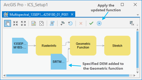

  4. Erhöhen Sie die Genauigkeit des ICS und der abgeleiteten Feature-Daten und Messungen, indem Sie der Transformation ein DEM zuweisen.
    1. Klicken Sie mit der rechten Maustaste auf ein fokussierbares Bild, und klicken Sie auf Funktionskette bearbeiten. Daraufhin wird der Funktions-Editor geöffnet, in dem die mit dem fokussierbaren Bild verknüpfte Funktionskette angezeigt wird.
    2. Doppelklicken Sie in der Kette auf die Funktion Geometrie, um die Funktion und die Anzeigeparameter zu öffnen.
    3. Klicken Sie auf den Dropdown-Pfeil Methode, und wählen Sie DEM verwenden aus. Daraufhin werden Optionen angezeigt, mit denen Sie ein DEM im Bereich Inhalt auswählen oder zu einer DEM-Datei navigieren können.
    4. Klicken Sie auf OK.
      Das DEM wird als Eingabe der Funktion "Geometrisch" in der Kette hinzugefügt und auf das fokussierbare Bild angewendet.
      Anwenden eines DEM auf das fokussierbare Bild ^^^ Bearbeiten Sie die Raster-Funktionsvorlage für fokussierbare Bilder, um ein DEM zu verwenden und dadurch die Genauigkeit zu erhöhen.

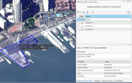

  5. Um Features im Perspektivmodus zu messen, klicken Sie auf die Registerkarte Bilddaten, und wählen Sie in der Gruppe Messung den Typ der durchzuführenden Messung aus. Wählen Sie mit dem Dropdown-Pfeil Messwerkzeuge aus, ob Sie einen Punkt, eine Entfernung oder eine Fläche messen möchten. Messen Sie das angezeigte Feature im Perspektivmodus.
    Die Ergebnisse der Messungen werden im Bereich Messergebnisse aufgeführt.
    Bereich "Messergebnisse"

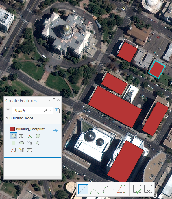

  6. Um Features im Perspektivmodus zu erstellen, laden und markieren Sie eine Feature-Class-Geodatabase, und klicken Sie auf die Registerkarte Bearbeiten. Erstellen oder ändern Sie Funktionen im Bildraum im Perspektivmodus mit den Standardwerkzeugen. Denken Sie daran, dass über dem Boden erhöhte Features aufgrund der Perspektivgeometrie von ihrem Boden-Footprint versetzt wirken. Je höher das Feature, umso größer ist der Höhenversatz. Wenn Sie fertig sind, speichern Sie die Features, die die in der Geodatabase angegebene Kartenprojektionsgeometrie beibehalten.
    Erstellen von Features im Perspektivmodus
