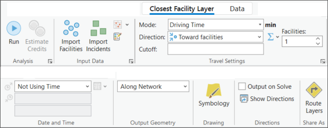

    Die Registerkarte Layer für nächstgelegene Einrichtung wird angezeigt.
  3. Klicken Sie auf Layer für nächstgelegene Einrichtung, um die Einstellungen auf der Registerkarte anzuzeigen.
    Einstellungen auf der Registerkarte "Layer für nächstgelegene Einrichtung"
    Sie verwenden diese Einstellungen, um die Ergebnisse für die nächstgelegene Einrichtung zu definieren, die Sie generieren möchten.
    Tipp:
    Die Registerkarte Layer der nächstgelegenen Einrichtung wird nur dann angezeigt, wenn Sie einen Layer für nächstgelegene Einrichtungen im Bereich Inhalt auswählen. Wenn mehrere Layer für nächstgelegene Einrichtungen vorhanden sind, können Sie die Einstellungen der Layer einzeln ändern oder mehrere Layer auswählen, um die Einstellungen für alle ausgewählten Layer zu bearbeiten, wenn diese auf dieselben Netzwerkdatenquellen zugreifen.

Einrichten von Eigenschaften für die Analyse der nächstgelegenen Einrichtung
Das Menüband Layer der nächstgelegenen Einrichtung enthält den Abschnitt Reiseeinstellungen, in dem Sie Eigenschaften für die Analyse festlegen können.
  1. Erhöhen Sie auf der Registerkarte Layer der nächstgelegenen Einrichtung in der Gruppe Reiseeinstellungen den Wert im Textfeld Einrichtungen auf 3.
    Der Solver für nächstgelegene Einrichtungen sucht vom Unfallort aus nach maximal drei Krankenhäusern.
  2. Geben Sie im Textfeld Grenzwert den Wert 2 ein.
    Der Solver für nächstgelegene Einrichtungen sucht nach Krankenhäusern, die innerhalb von 2 Minuten vom Ereignisstandort aus erreicht werden können. Krankenhäuser außerhalb der Grenzwertzeit werden ignoriert. Als Einheit werden Minuten verwendet, da die aktuelle Impedanz der TravelTime in Minuten angegeben ist.
    Für den Reisemodus Fahrzeit (Driving Time) wird das Kostenattribut TravelTime verwendet, das in Minuteneinheiten angegeben ist. Der Grenzwert wird daher auch in Minuteneinheiten interpretiert.
    Weitere Informationen zum Kostenattribut
  3. Wählen Sie in der Dropdown-Liste Richtung den Eintrag Hin zu Einrichtungen aus.
