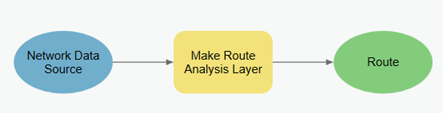

  4. Klicken Sie auf das Toolset Analyse, und ziehen Sie das Werkzeug Routenanalyse-Layer erstellen in das neue Modellfenster.
    Das Modell ähnelt dem unten stehenden Beispiel im Fenster ModelBuilder.

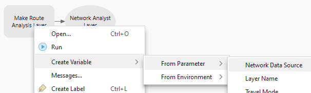

    Die Eingabevariable Netzwerkdatenquelle ist möglicherweise nicht vorhanden. Klicken Sie in diesem Fall mit der rechten Maustaste auf das Werkzeug Routenanalyse-Layer erstellen, und wählen Sie Variable erstellen > Aus Parameter > Netzwerkdatenquelle aus. Die Elemente im Modell werden noch grau angezeigt, da die Variable Netzwerkdatenquelle noch nicht auf einen Wert festgelegt wurde. Sie können aber dennoch mit den Lernprogrammschritten fortfahren.
    Fügen Sie den Parameter "Netzwerkdatenquelle" als Modellvariable hinzu.

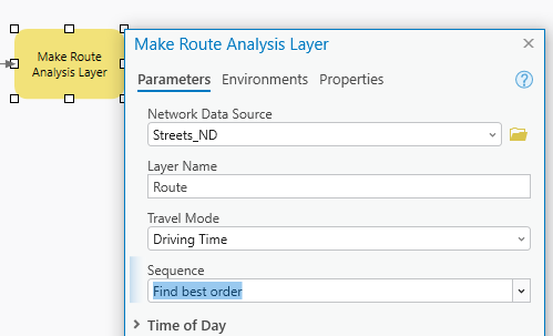

  7. Doppelklicken Sie im Modell auf das Werkzeug Routenanalyse-Layer erstellen.
    Das Dialogfeld Routenanalyse-Layer erstellen wird angezeigt, sodass Sie die Parameter bearbeiten können.
  8. Legen Sie den Parameter Reihenfolge auf Beste Reihenfolge suchen fest, und klicken Sie auf OK, um das Dialogfeld des Werkzeugs zu schließen.
    Mit der Option Beste Reihenfolge suchen können Sie die Reihenfolge der Routen-Stopps ändern, um die Gesamtfahrzeit zu minimieren.
    Dialogfeld des Werkzeugs "Routenanalyse-Layer erstellen" mit auf "Beste Reihenfolge suchen" festgelegtem Parameter "Reihenfolge"

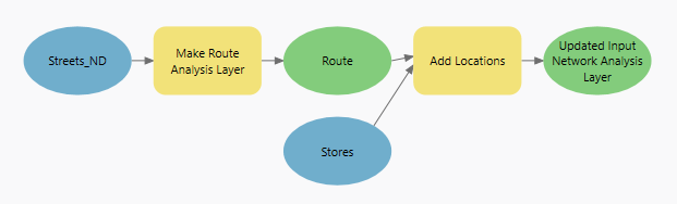

  9. Ziehen Sie im Bereich Geoverarbeitung aus dem Toolset Analyse in der Toolbox Network Analyst Tools das Werkzeug Standorte hinzufügen in das Modellfenster.
  10. Wählen Sie den Feature-Layer Stores im Bereich Inhalt aus, und ziehen Sie ihn in das Modellfenster links neben Standorte hinzufügen.
    Hinweis:
    Sie können auch einen in ArcGIS Online oder auf einem ArcGIS Enterprise-Portal gehosteten Web-Feature-Layer verwenden, um die Eingabe-Features zu laden.
  11. Verbinden Sie Stores mit Standorte hinzufügen, und klicken Sie im angezeigten Kontextmenü auf Eingabepositionen.
    Informationen zum Verbinden von Variablen mit dem Werkzeug
  12. Verbinden Sie Route mit Standorte hinzufügen, und klicken Sie im angezeigten Kontextmenü auf Eingabe-Netzwerkanalyse-Layer.
  13. Klicken Sie im Menüband auf die Registerkarte ModelBuilder.
  14. Klicken Sie in der Gruppe Ansicht auf die Schaltfläche Autolayout .
    Das Modell wird in eine logische Reihenfolge gesetzt und ähnelt dem nachstehenden Beispiel:
    Werkzeug "Standorte hinzufügen" im ModelBuilder

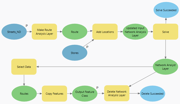

  26. Klicken Sie auf die Schaltfläche Autolayout , um die Modellelemente anzuordnen.
    Autolayout des Modells
    Hinweis:
    Das Layout der Modellelemente wurde gegenüber der Standardeinstellung geändert, damit es im Bild besser zu erkennen ist.

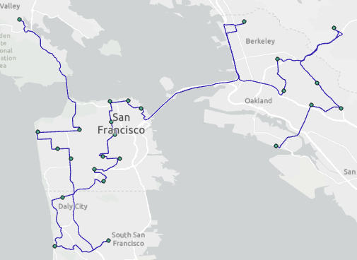

    Nach der erfolgreichen Ausführung des Modells können Sie optional die Ausgabe des Modells, in diesem Fall eine Line-Feature-Class, in der die Route über die Eingabepositionen gespeichert wird, visualisieren.
  31. Blenden Sie im Bereich Katalog den Eintrag Datenbanken ein, und suchen Sie nach der Feature-Class Routes_CopyFeatures in der Projekt-Geodatabase.
  32. Fügen Sie Routes_CopyFeatures der aktuellen Karte hinzu, um die Ausgabe zu visualisieren.
    Ausgabe des Routenanalysemodells mit der Route zwischen den Eingabepositionen

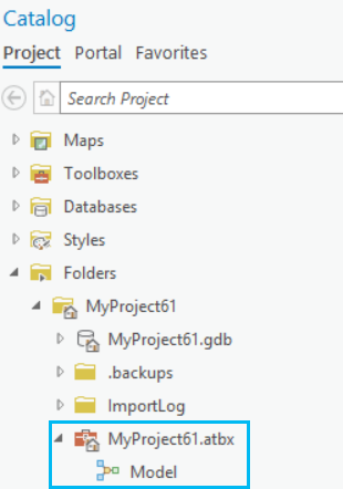

  3. Speichern und schließen Sie das Modell.
    Das Modell wird als Geoverarbeitungswerkzeug in einer Toolbox gespeichert.
    Modell, gespeichert als Geoverarbeitungswerkzeug in einer Toolbox
