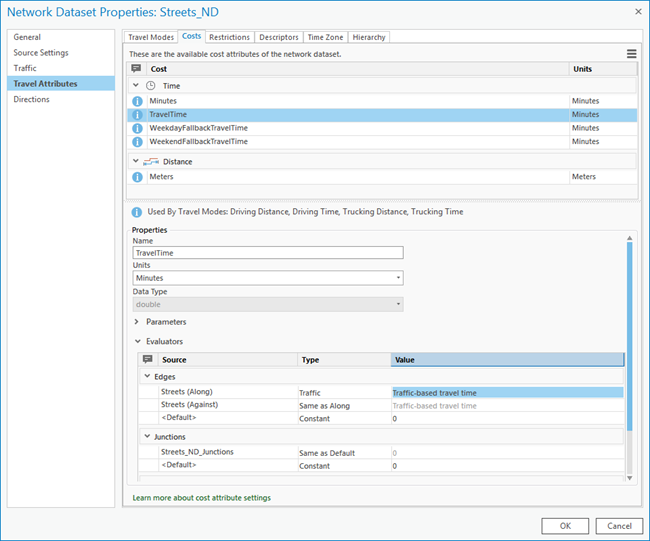

Der folgende Screenshot zeigt ein zeitbasiertes Kostenattribut namens "TravelTime" und einen Verkehrs-Evaluator an, der der Kantenquelle "Straßen" zugewiesen ist.
Zeitbasiertes Kostenattribut, bei dem der Evaluator-Typ auf "Verkehrsdaten" festgelegt ist

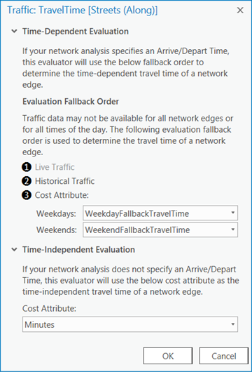

Klicken Sie auf die Einstellung Einstellungen für Verkehrsdaten in der Zelle Wert des Evaluators, um das Dialogfeld für die Konfiguration des Verkehrs-Evaluators zu öffnen. Dieses zeigt, wie die Kosten des Verkehrs-Evaluators bestimmt werden.
Dialogfeld für die Konfiguration des Verkehrs-Evaluators, das die Bestimmung der Kosten für den Verkehrs-Evaluator zeigt
Ist in der Analyse eine Ankunfts- oder Abfahrtzeit angegeben, verwendet das Attribut TravelTime die zeitabhängige Evaluierung. Der Abschnitt Zeitabhängige Evaluierung zeigt die Reihenfolge, in der der Network Analyst die Fahrzeit zu bestimmen versucht. Zunächst verwendet er Live-Verkehrsdaten, sofern diese konfiguriert sind und für den jeweiligen Zeitpunkt und für eine bestimmte Kante DTF-Dateien zur Verfügung stehen. Wenn die Suche nach Live-Verkehrsdaten nicht erfolgreich ist, greift der Evaluator auf historische Verkehrsdaten zurück und fragt die Profiltabelle und die Straßen-Profiltabelle ab, um das Profil zu finden, das den Verkehr des Abschnitts an einem bestimmten Wochentag darstellt. Falls ein Profil gefunden wird, wird der Multiplikator (in der Profiltabelle) und das Feld für Fahrzeit bei freiem Verkehrsfluss oder das Feld für Geschwindigkeit bei freiem Verkehrsfluss in der Straßen-Profil-Verbindungstabelle verwendet, um die historische Fahrzeit zu berechnen. Falls der Abschnitt jedoch nicht über ein Profil für den jeweiligen Tag verfügt oder die fragliche Zeit außerhalb des Zeitbereichs des Profils liegt, verwendet der Evaluator das alternative Attribut für den Wochentag oder das Wochenende, um eine Fahrzeit bereitzustellen.
