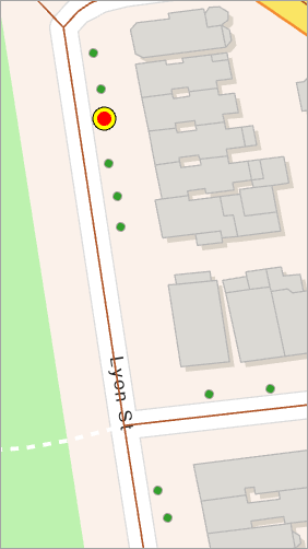

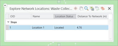

Der Status Verortet gibt an, dass sich der Netzwerkstandort auf der nächstgelegenen Straße befindet.
Verortet
Eingabepunkt auf der Karte verortet

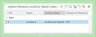

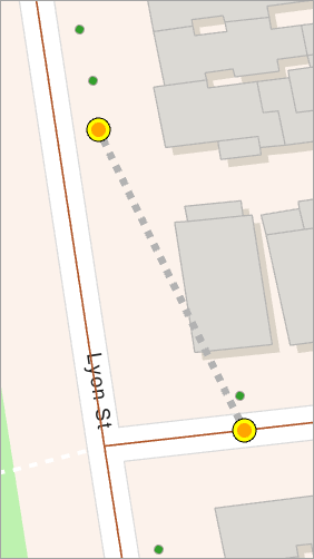

Der Status Verortet (nicht nächstgelegen) gibt an, dass sich der Netzwerkstandort nicht auf der nächstgelegenen Straße zur Punktgeometrie befindet. Grund dafür könnte eine Beschränkung auf der nächstgelegenen Straße oder ein Barriere-Feature sein.
Nicht auf der nächstgelegenen Straße verortet
Punkt wurde nicht auf der nächstgelegenen Straße verortet

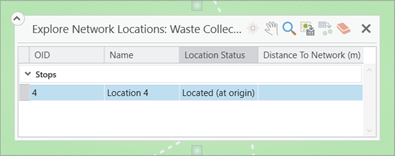

Der Status Verortet (an der Quelle) gibt an, dass sich der Netzwerkstandort am Ursprung des Koordinatensystems (0,0) befindet. Diese Situation tritt auf, wenn "Standorte hinzufügen" mit Netzwerkstandortfeldern verwendet wird. Die Werte der Felder SourceID, SourceOID und PosAlong werden durch Standorte hinzufügen eingetragen. In den Feldern SnapX und SnapY wird jedoch der Standardwert 0 beibehalten.
Netzwerkstandort am Ursprung verortet
Punkt wurde am Ursprung verortet

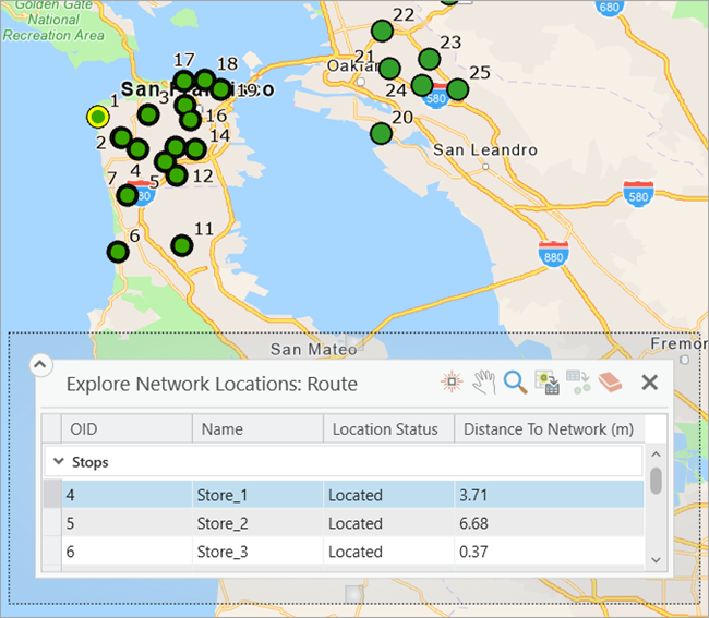

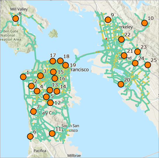

    In der folgenden Abbildung werden im Sublayer Stops des Analyse-Layers Route mit dem Werkzeug Standorte hinzufügen Stopps importiert.
    Eingabepositionen im Routenanalyse-Layer

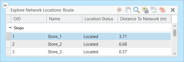

  4. Klicken Sie auf das Werkzeug Routen-Layer > Eingabedaten > Standorte erkunden.

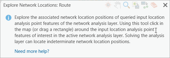

    Das Fenster Netzwerkstandorte erkunden: Route wird angezeigt. Sie können das Fenster auf dem Bildschirm an eine geeignete Stelle verschieben.
    Überlagerung "Standorte erkunden"
    Hinweis:
    Zur Veranschaulichung wurde der Layer "Route" verwendet. Deshalb trägt das Dialogfeld den Titel Route. Als Name des Analyse-Layers wird der Name des Layers verwendet, an dem Sie gerade arbeiten.
    Bei aktiviertem Werkzeug können Sie entweder ein einzelnes Feature auf der Karte auswählen oder ein Rechteck um eine Sammlung bestimmter Eingabepunkte aufziehen.
  5. Ziehen Sie ein Rechteck um eine Sammlung bestimmter Eingabepunkte auf.
    Die ausgewählten Punkt-Features werden in das Fenster Netzwerkstandorte erkunden: Route übernommen, und die Werkzeuge in der rechten oberen Ecke dieses Fensters werden aktiviert.
    Die ausgewählten Eingabepositionen werden in das Überlagerungsfenster übernommen.
Jetzt können Sie die Standortprobleme mit den Eingabe-Features visualisieren und diagnostizieren.
