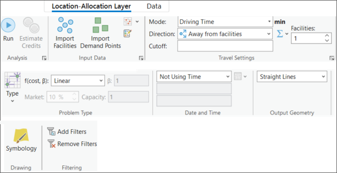

  3. Klicken Sie auf Location-Allocation-Layer, um die Steuerelemente der Registerkarte anzuzeigen.
    Registerkarte "Location-Allocation-Layer"
    Sie verwenden diese Steuerelemente, um die Location-Allocation-Ergebnisse zu definieren, die Sie generieren möchten.

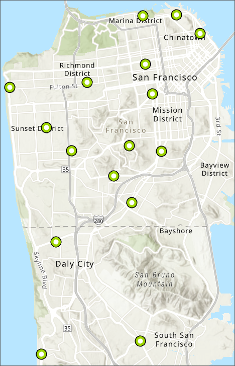

Die 16 geeigneten Geschäfte werden als Einrichtungen geladen. Diese Positionen werden auf der Karte mit dem Symbol für geeignete Einrichtungen dargestellt.
Geeignete Geschäfte werden als Einrichtungen geladen

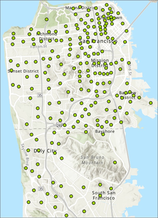

Die 208 Bezirksschwerpunkte werden als Bedarf geladen und die Bevölkerung an den einzelnen Standorten wird der Gewichtungseigenschaft für den Bedarf zugeordnet. Diese Positionen werden auf der Karte mit dem Bedarfssymbol dargestellt.
Bedarfspunkte

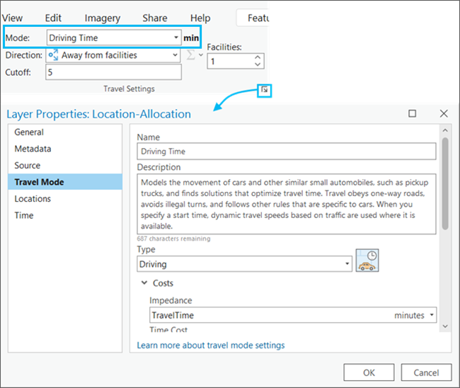

  2. Klicken Sie in der Gruppe Reiseeinstellungen auf den Aufwärtspfeil Einrichtungen, bis der Wert 3 angezeigt wird. Dadurch werden 3 der 16 geeigneten Geschäfte für eine optimale Abdeckung der 208 Bedarfspunkte ausgewählt.
  3. Geben Sie auf der Registerkarte Location-Allocation-Layer in der Gruppe Reiseeinstellungen im Textfeld Grenzwert den Wert 5 ein.
    Dies legt die Annahme zugrunde, dass Personen für ihren Einkauf in diesen Geschäften nicht mehr als 5 Minuten Weg zurücklegen möchten. Die Einheiten für diesen Grenzwert entsprechen den Einheiten des aktuellen Impedanzattributs. Als Einheit werden Minuten verwendet, da die aktuelle Impedanz der TravelTime in Minuten angegeben ist.
Für den Reisemodus Fahrzeit (Driving Time) wird das Kostenattribut TravelTime verwendet, das in Minuteneinheiten angegeben ist. Der Grenzwert wird daher auch in Minuteneinheiten interpretiert.
Weitere Informationen zum Kostenattribut
Das Kostenattribut "TravelTime" speichert den Impedanzwert in Minuten.

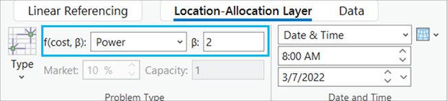

  4. Ändern Sie den Funktionsparameter der Kostentransformation von 1 in 2.
    Beta-Zerfallsparameter der Kostentransformation
    Bei einem Impedanzparameter von 2 und einer Potenz als Impedanztransformation nimmt die Wahrscheinlichkeit, mit der ein Geschäft aufgesucht wird, proportional zum Quadrat der Entfernung zwischen einem Bedarfspunkt und dem Einrichtungsstandort ab. Normalerweise wird ein genauer Wert des Impedanzparameters anhand anderer Analysen berechnet, z. B. aus Analysen mit Esri Business Analyst Online.

  1. Klicken Sie im Bereich Inhalt auf Location-Allocation, um den Gruppen-Layer auszuwählen.
    Die Registerkarte Location-Allocation-Layer wird angezeigt.
  2. Klicken Sie auf der Registerkarte Location-Allocation-Layer in der Gruppe Problemtyp auf den Dropdown-Pfeil Typ, und ändern Sie den Problemtyp in Ziel-Marktanteil.
  3. Ändern Sie im Feld Markt den Standardmarktanteil von 10 % in 70 %.
  4. Klicken Sie auf der Registerkarte Location-Allocation-Layer auf Ausführen Ausführen
    Die Ergebnisse zeigen gerade Linien, die den Bedarf mit den ausgewählten Geschäften und den Mitbewerbergeschäften verbinden. Beachten Sie, dass als Reaktion auf den höheren Marktanteil zusätzliche Geschäfte ausgewählt wurden.
    Öffnen Sie die Statusmeldung der vorherigen Berechnung, indem Sie in der rechten Ecke des Abschnitts Analyse auf die Schaltfläche Berechnungsverlauf klicken. Sie weist darauf hin, dass Sie einen Marktanteil von 71,06 % erreicht haben.
    Öffnen Sie die Attributtabelle für Einrichtungen, und beachten Sie, dass nun neben der einen erforderlichen Einrichtung neun ausgewählte Einrichtungen vorhanden sind. Dies bedeutet, dass Sie insgesamt 10 Einrichtungen benötigen, um angesichts der drei Mitbewerbereinrichtungen 70 Prozent des Marktanteils zu gewinnen.
