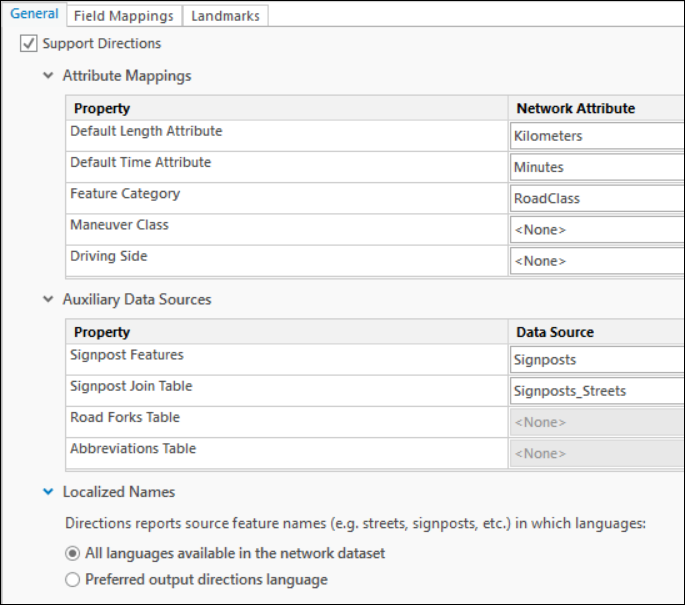

Einheiten zum Angeben von Wegbeschreibungen und Felder zum Identifizieren von Straßen auf der Registerkarte "Allgemein" ändern
Attributzuordnungen
Für Attributzuordnungen sind die folgenden Optionen verfügbar:
  • Standardmäßiges Längenattribut: Berechnet die Länge der einzelnen Routensegmente, für die eine Wegbeschreibung erstellt wird. Als Längenattribut kann ein beliebiges Kostenattribut ausgewählt werden. In ArcGIS werden die Netzwerkattribute automatisch durchsucht und es wird versucht, ein relevantes Kostenattribut zu ermitteln.
  • Standardmäßiges Zeitattribut: Berechnet beim Erstellen von Wegbeschreibungen die Zeit, die zum Durchqueren der einzelnen Segmente benötigt wird.
  • Mit der Feature-Kategorie werden spezifische Wegbeschreibungen für unterschiedliche Straßenarten und andere lineare Features bereitgestellt. Dies ist ein Deskriptor-Attribut vom Typ "Integer" mit den folgenden Werten:

  • Manöverklasse: Identifiziert für die Wegbeschreibung kleine Verbindungsstraßen an der oder angrenzend an die Straßenkreuzung. Dies ist ein Deskriptor-Attribut vom Typ "Integer", dessen Werte in der folgenden Tabelle angegeben sind:

  • Fahrseite: Gibt an, auf welcher Seite der Straße Fahrzeuge in der Region in der Regel fahren. Auf Straßen in Kanada fahren die Fahrzeuge z. B. rechts; auf Straßen in Australien fahren die Fahrzeuge links. Durch Festlegung dieser Eigenschaft wird die Richtungsausgabe verbessert, indem Details angegeben werden, die davon abhängig sind, auf welcher Seite der Straße die Fahrzeuge fahren (beispielsweise beim Fahren im Uhrzeigersinn oder gegen den Uhrzeigersinn in einem Kreisverkehr); ferner werden Gabelungsanweisungen unterdrückt, die als redundant betrachtet werden. Die Seite des Straßenabschnitts, auf dem gefahren wird, wird als ganzzahliger Wert dargestellt, der unter die folgenden Domänenwerte fällt:
    • 0: Fahrseite nicht angegeben/nicht definiert
    • 1: Fahrseite rechts
    • 2: Fahrseite links

Nachfolgend sind die zusätzlichen Datenquellen aufgeführt:
  • Signpost-Features und Signpost-Join-Tabelle: Enthalten den Text der Wegweiser, die ein Fahrer normalerweise sieht, wenn er die angegebene Route fährt. Die Informationen auf diesen Fernstraßenschildern umfassen meist die Ausfahrtnummer, den Namen der Straße und den Ort, zu dem die Straße führt. Dieser Text kann zur Erleichterung der Navigation in die Wegbeschreibung aufgenommen werden, z. B. Nehmen Sie die Ausfahrt, und fahren Sie auf die US-59 nach Norden in Richtung Springfield.
    Weitere Informationen zur Signpost -Feature-Class und Signpost-Join-Tabelle
  • Tabelle für Straßengabelungen: Identifiziert Kantenpaare (nach EdgeFCID/FID/FrmPos/ToPos), an denen Sie eine Wegbeschreibung platzieren können, dass sich die Straße gabelt.
    Weitere Informationen zur Tabelle für Straßengabelungen
  • Abkürzungstabelle: Enthält die Regeln dazu, wie richtungs- und straßentypische Abkürzungen für die Sprachführung erweitert werden.
    Weitere Informationen zur Abkürzungstabelle
Lokalisierte Namen
In diesem Abschnitt können Sie die Ausgabesprache für Wegbeschreibungen auswählen, so dass die Quellen-Feature-Namen (z. B. Straßen und Wegweiser) in der ausgewählten Sprache oder in allen verfügbaren Sprachen angegeben werden. Die folgenden Optionen stehen zur Verfügung:
  • Alle im Netzwerk-Dataset verfügbaren Sprachen
  • Bevorzugte Ausgabesprache für Wegbeschreibungen
Legen Sie die Eigenschaft Sprache auf der Registerkarte Feldzuordnung für jeden primären und alternativen Namen auf einer Kantenquelle fest, bevor Sie die Option Bevorzugte Ausgabesprache für Wegbeschreibungen auswählen. Informationen zu Anforderungen für das Sprachfeld in Ihren Daten finden Sie im unten stehenden Abschnitt Primäre und alternative Namen.
