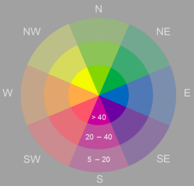

Darstellung der Ausrichtungsrichtungen.
Ausrichtungsrichtungen werden nach Farbe dargestellt, und die Neigung wird nach Helligkeit dargestellt. Die Neigungswerte sind in Grad angegeben, wobei graue Flächen Neigungen von weniger als 5 Grad kennzeichnen.

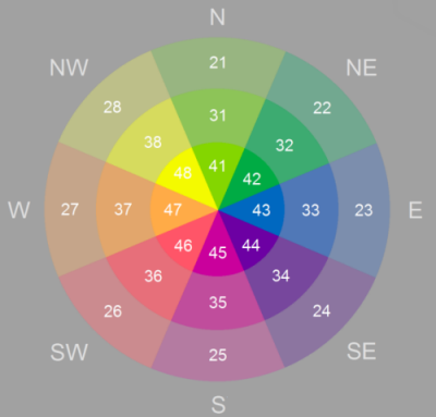

Die Pixelwerte im Ausrichtungs-Neigungs-Ausgabe-Raster bezeichnen eine bestimmte Kombination aus Ausrichtung und Neigung. Dabei stehen Pixelwerte unter 20 (grau dargestellt) für eine ebene Fläche. Ausrichtungs-Neigungs-Werte ab 21 werden in unterschiedlichen Farbsättigungen dargestellt:
  • 21 bis 30: Farbsättigung zur Darstellung einer geringen Neigung
  • 31 bis 40: Farbsättigung zur Darstellung einer mittleren Neigung
  • Ab 41: Farbsättigung zur Darstellung einer großen Neigung
Farbkreis für Ausrichtung und Neigung
