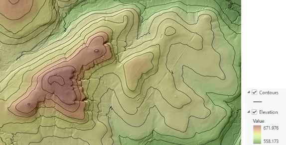

Konturlinien, auch Isolinien genannt, sind Linien, die Zellen mit gleichem Wert in einem Raster verbinden. Die Verteilung der Konturlinien kann Steilheit, Flachheit und sogar die Position von Bergrücken oder Tälern anzeigen. Das Werkzeug Interaktive Konturlinie generiert Konturlinien für Positionen, auf die Sie auf einer Raster-Oberfläche klicken. Beispiele für eine Raster-Oberfläche sind ein digitales Höhenmodell (DEM), Bathymetrie-, Temperatur- oder Salzgehaltsdaten sowie viele weitere Umweltvariablen. Durch das Erstellen von Konturlinien in Echtzeit können Sie Daten untersuchen.
Interaktive Höhenlinien, die auf einem Höhen-Raster angezeigt werden
Abbildung 1: Konturlinien, die im Abstand von 10 Metern erstellt werden, sind auf einer Höhenflächen-Karte dargestellt. Auf der rechten Seite der Karte sind die Konturlinien verteilter und zeigen so die Flachheit an. Im oberen linken Teil der Karte liegen die Konturlinien näher beieinander, was auf Steilheit hindeutet.

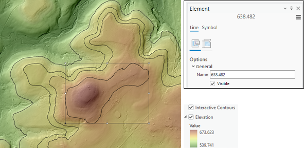

Die Konturlinien werden als Grafikelemente erstellt und in einem Grafik-Layer namens "Interactive Contours" gespeichert. Jede Konturlinie wird mit dem Höhenwert der Konturlinie benannt.
Sie können die Konturlinien in der Gruppe Bearbeiten auf der Registerkarte Grafiken auf dem Menüband auswählen. Wählen Sie im Dropdown-Menü Auswählen ein Werkzeug zum Auswählen einer Konturlinie aus. Klicken Sie mit der rechten Maustaste auf die ausgewählte Konturlinie, und klicken Sie dann auf Eigenschaften. Dadurch wird der Bereich Element geöffnet, in dem Sie den Namen und die Symbolisierung der Konturlinie anzeigen können.
Der Bereich "Element" zeigt den Wert einer ausgewählten Konturlinie an.
Abbildung 2: Verwenden Sie den Bereich "Element", um den Wert einer ausgewählten Konturlinie anzuzeigen.
