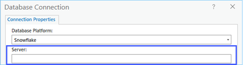

  3. Wählen Sie im Dropdown-Menü Datenbankplattform die Option Snowflake aus.
  4. Gib den Namen des Snowflake-Kontos im Textfeld Server an.
    Geben Sie die Kontoinformationen im Feld "Server" an.
    Geben Sie den Namen im Format mein_Konto.snowflakecomputing.com ein.

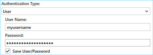

    • Benutzer: Geben Sie einen Benutzernamen und ein Kennwort oder ein als Kennwort verwendetes programmgesteuertes Zugriffstoken an.
      Weitere Informationen finden Sie im technischen Artikel What are Esri's recommendations to mitigate potential disruptions due to Snowflake's upcoming multi-factor authentication enforcement?.
      Wenn zum Veröffentlichen von Web-Layern die Datenbankverbindungsdatei oder Geoverarbeitungsmodelle verwendet werden sollen, aktivieren Sie das Kontrollkästchen Benutzer/Kennwort speichern.
      Über den Benutzer authentifizierte Verbindung

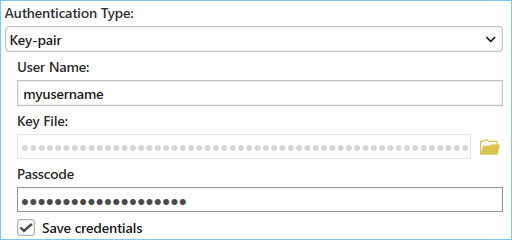

    • Schlüsselpaar: Geben Sie den Benutzernamen und die für den Benutzer konfigurierte Schlüsseldatei an (.p8).
      Verwenden Sie zur Registrierung dieser Verbindungsdatei bei einer ArcGIS Server-Site die Schlüsselpaarauthentifizierung.
      Um die Datenbankverbindungsdatei zur Veröffentlichung von Web-Layern oder zur Verwendung in Geoverarbeitungsmodellen zu verwenden, müssen Sie das Kontrollkästchen Anmeldeinformationen speichern aktivieren.
      Schlüsselpaarauthentifizierung mit einer verschlüsselten Schlüsseldatei
  6. Wenn Sie im vorherigen Schritt eine verschlüsselte Datei bereitgestellt haben, müssen Sie wie in der nachfolgenden Abbildung dargestellt einen Passcode dafür angeben.
