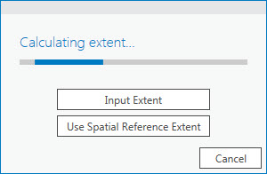

Wenn Sie eine Feature-Class ziehen, berechnet ArcGIS die räumliche Ausdehnung der Daten. Wenn Sie eine Tabelle mit einer großen Anzahl von Features hinzufügen, kann die Berechnung der Ausdehnung relativ lange dauern. Wenn Sie die Ausdehnung der Daten kennen oder die Ausdehnung des Raumbezugs verwenden möchten, anstatt auf die Berechnung der Ausdehnung durch ArcGIS Pro zu warten, klicken Sie auf die entsprechende Schaltfläche im Dialogfeld Ausdehnung berechnen. Wenn Sie auf Eingabeausdehnung klicken, geben Sie eine gültige Ausdehnung ein, die alle Features in der Tabelle einschließt. Wenn Sie auf Ausdehnung des Raumbezugs verwenden klicken, wird die Datenausdehnung auf die volle Ausdehnung des Raumbezugs der Feature-Class festgelegt.
