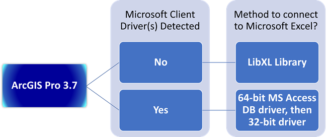

Wenn Sie den Microsoft Access-Treiber bereits installiert haben und auf Excel-Datei-Dateien von ArcGIS Pro zugreifen können, können Sie ihn weiterhin verwenden. Diese Konfiguration ist nach wie vor der empfohlene Workflow für die Arbeit mit Excel-Dateien. Wenn Sie versuchen, auf eine Excel-Datei von ArcGIS Pro zuzugreifen, prüft die Software zunächst wie folgt, ob Microsoft Access-Treiber vorhanden sind:
  • Wenn ein Microsoft Access-Treiber gefunden wird, versucht ArcGIS Pro, diesen zu verwenden (wobei 64-Bit-Treiber gegenüber 32-Bit-Treibern bevorzugt werden), um auf die Excel-Datei zuzugreifen. Wenn dies erfolgreich ist, sind keine weiteren Maßnahmen erforderlich.
  • Wenn kein Microsoft Access-Treiber gefunden wird, verwendet ArcGIS Pro automatisch die LibXL-Bibliothek, um den Benutzern den Zugriff auf Excel-Dateien zu ermöglichen, ohne dass zusätzliche Treiber installiert werden müssen.
  • Wenn ein Microsoft Access-Treiber erkannt wird, ArcGIS Pro jedoch nicht auf Excel-Dateien zugreifen kann, oder wenn die Software auf Überbleibsel eines zuvor installierten Treibers stößt, der unvollständig ist, wird eine Fehlermeldung angezeigt.
    Methoden in ArcGIS Pro 3.7 zum Herstellen einer Verbindung mit Microsoft Excel

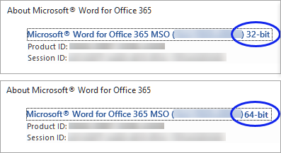

Frage 3
  • In welcher Bit-Version wurden die Microsoft Office-Produkte auf dem Client-Computer installiert: 32 Bit oder 64 Bit?
    Tipp:
    Anhand der folgenden Anweisungen können Sie die Bit-Version Ihres Installationsprogramms ermitteln.
    Diese Anweisungen gelten für alle Microsoft Office-Anwendungen, wie Word oder Excel.
    Anweisungen: Klicken Sie auf die Schaltfläche Info zu Word.
    Schaltfläche "Info zu Word"
    Das Fenster Info zu Microsoft Word für Office 365 wird geöffnet. Die erste Zeile enthält die kombinierte Nummer aus Version und Build. Am Ende wird angezeigt, ob es sich um eine 32-Bit- oder 64-Bit-Version handelt.
    Dem Fenster "Info zu Microsoft Word" ist die Bit-Version des installierten Microsoft-Produkts zu entnehmen.

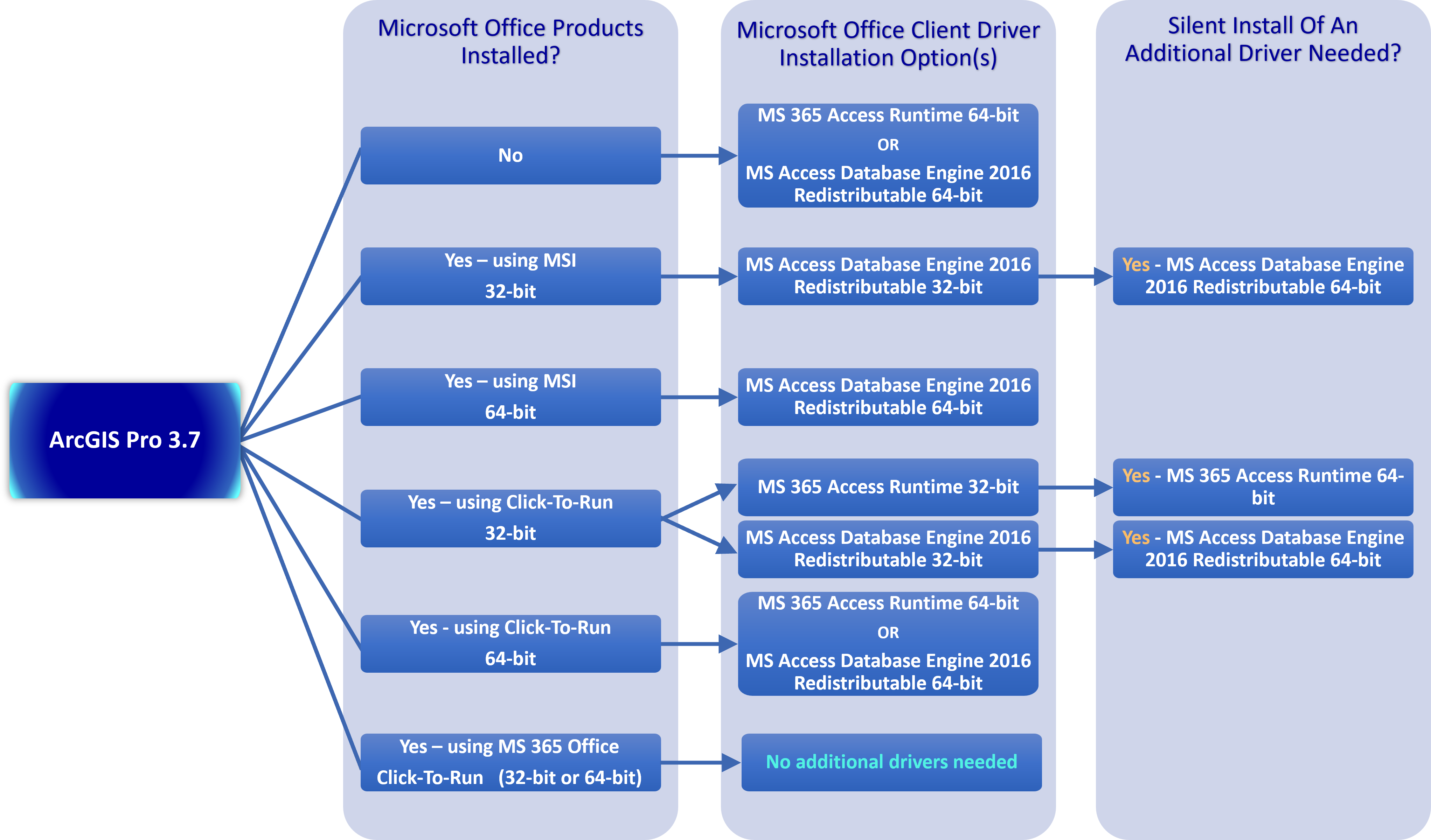

Entscheidungsbaum für die Treiberinstallation
Verwenden Sie Ihre Antworten und den folgenden Entscheidungsbaum als Hilfsmittel, um herauszufinden, ob Microsoft-Treiber installiert werden müssen und ob für zusätzliche Treiber eine automatische Installation erforderlich ist.
Entscheidungsbaum für die Installation von Microsoft-Treibern, die für den Zugriff auf Excel-Dateien über ArcGIS Pro benötigt werden
Bei einigen Client-Computern und Microsoft Office-Konfigurationen müssen keine weiteren Treiber installiert werden, damit der Zugriff auf Excel-Dateien über ArcGIS Pro möglich ist. Bei anderen Konfigurationen kann eine automatische Installation von zusätzlichen Treibern erforderlich sein, damit der Zugriff auf Excel-Dateien über ArcGIS Pro möglich ist.
