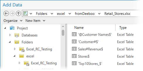

  • Verfügbare Arbeitsblätter werden in der Arbeitsmappe Retail_Stores.xlsx im Dialogfeld Daten hinzufügen angezeigt.
    Excel-Arbeitsblätter im Dialogfeld "Daten hinzufügen"

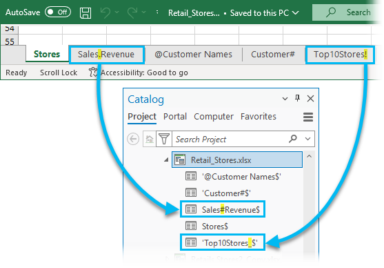

In diesem Beispiel wird ein Arbeitsblatt mit dem Namen @Customer Names in Excel als '@Customer Names$' in ArcGIS Pro angezeigt. In ArcGIS Pro wird der Name des Arbeitsblatts in einfachen Anführungszeichen angezeigt, da er ein Leerzeichen enthält.
Das Excel-Arbeitsblatt '@Customer Names$' bei Anzeige über den Bereich "Katalog" als Tabelle in ArcGIS Pro
ArcGIS Pro versucht , alle Zeichen im Arbeitsblatt- oder Feldnamen zu erhalten und in einer Standalone-Tabelle anzuzeigen.
Hinweis:
Wenn der Tabellenname ein erwartetes Zeichen nicht enthält, wurde es möglicherweise vom Microsoft-Treiber ersetzt, bevor ArcGIS Pro darauf zugegriffen hat. Dies tritt bei einer kleinen Teilmenge von Zeichen auf, wobei unter anderem .![] zu #_() werden, wie in der folgenden Abbildung zu sehen ist.
Ein Vergleich von zwei Arbeitsblattnamen, wie sie in Excel und in ArcGIS Pro angezeigt werden.

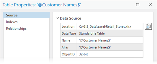

Im Bereich Katalog können Sie auf das Dialogfeld Tabelleneigenschaften zugreifen, um die Eigenschaften für diese Standalone-Tabelle zu überprüfen.
Dialogfeld "Tabelleneigenschaften"

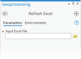

  • Werkzeug Excel aktualisieren: Verwenden Sie das Geoverarbeitungswerkzeug Excel aktualisieren, um die im Parameter Eingabe-Excel-Datei angegebene Arbeitsmappe zu aktualisieren.
    Geoverarbeitungswerkzeug "Excel aktualisieren"

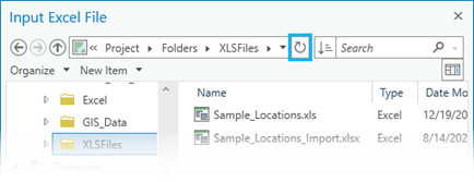

  • Oben in der Ansicht Katalog wird Ihr aktueller Speicherort in der Leiste "Speicherort" angezeigt. Navigieren Sie zu der Elementverbindung oder dem spezifischen Element, das Sie aktualisieren möchten. Klicken Sie neben der Leiste "Speicherort" auf Aktualisieren .
  • Wenn die Schaltfläche Durchsuchen zum Füllen der Eingabe eines Geoverarbeitungswerkzeugs verwendet wird, dann klicken Sie neben der Leiste "Speicherort" auf Aktualisieren , um die aktuellen Informationen für die Datei, die zum Füllen der Werkzeugeingabe verwendet wird, abzurufen, bevor Sie das Werkzeug ausführen.
    Farbig umrandete Schaltfläche "Aktualisieren"
