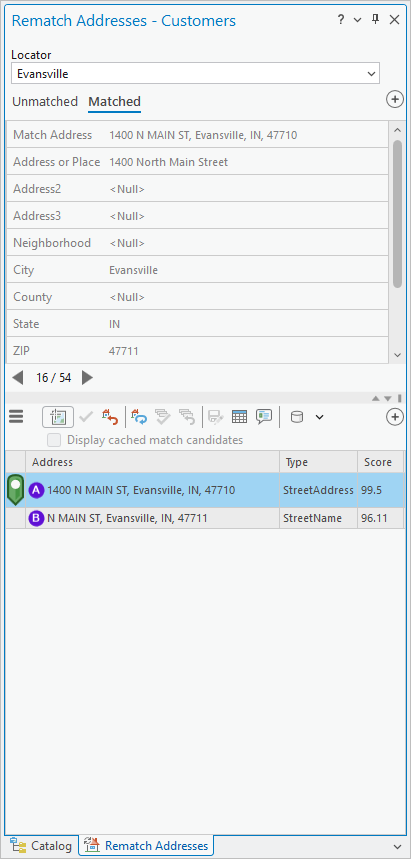

Ihre geokodierte Feature-Class ist im Bereich Adressen erneut abgleichen in drei Kategorien unterteilt: Nicht zugeordnet, Zugeordnet und Gleichwertig. Sie können auf eine beliebige der drei Registerkarten klicken, um die Gesamtzahl der Ergebnisse in jeder Kategorie anzuzeigen. Im Beispiel oben sind 46 Adressen in der Kategorie Zugeordnet enthalten. Im selben Beispiel (hier nicht dargestellt) sind 3 Ergebnisse in der Kategorie Nicht zugeordnet und 1 Ergebnis in der Kategorie Gleichwertig enthalten. Beim erneuten Abgleichen von Adressen, werden die Adressen automatisch in die Kategorie Zugeordnet verschoben, damit nach Beendigung des Prozesses nur diese Kategorie angezeigt wird. Demzufolge befinden sich nach dem Abgleich alle 50 Datensätze in dieser Kategorie.
Anzeigen von Geokodierungsergebnissen
Die drei im oberen Teil des Bereichs Adressen erneut abgleichen angezeigten Kategorien ermöglichen es Ihnen, die aktuell aktive Adresse in dem Bereich anzuzeigen und zu ändern. Es kann nur die aktive Adresse neu abgeglichen bzw. abgeglichen werden.
Durch Klicken auf die Pfeile auf beiden Seiten der Zahlen, die den aktuell aktiven Datensatz angeben, wird die vorherige oder nächste Adresse in der ausgewählten Kategorie-Registerkarte ausgewählt (Nicht zugeordnet, Zugeordnet oder Gleichwertig).
Die aktive Adresse zeigt einen Standardsatz von Feldern an, die aus der Attributtabelle Ihrer geokodierten Feature-Class stammen. Wenn Sie eine Adresse interaktiv abgleichen, werden einige Werte automatisch als Geokodierungsausgabe erzeugt, z. B. die Werte für die Attribute Score, Side, Match_type und Match_addr. Alle Attribute aus der ursprünglichen Adressendatentabelle sind auch in der Tabelle mit den Geokodierungsergebnissen enthalten. Sie können die Tabellenfelder, die Sie im Bereich Neu abgleichen für jeden Datensatz anzeigen möchten, hinzufügen oder entfernen, indem Sie auf die Schaltfläche Felder auswählen klicken. Danach aktivieren Sie die Kontrollkästchen aller Felder, die angezeigt werden sollen.
Die Adressenkandidaten für die aktive Adressenanzeige im unteren Teil des Bereichs. Für jeden verfügbaren Kandidaten wird stets ein Satz von Standardfeldern angezeigt: Matched, Address, Type und Score. Mit der Schaltfläche Felder auswählen können Sie zusätzliche Felder hinzufügen sowie jedes dieser Felder ausblenden. Unter der Schaltfläche Menü stehen mehrere Optionen zur Verfügung. Sie können zoomen, um alle auf der Karte angezeigten Kandidaten anzuzeigen, indem Sie auf Menü und dann auf Auf alle zoomen klicken. Sie können die Kandidaten basierend auf ihrer Standardsortierreihenfolge neu sortieren, indem Sie auf Menü und dann auf Standardsortierreihenfolge klicken. Sie haben auch die Möglichkeit, einen Satz von Adressen aus der geokodierten Feature-Class auszuwählen, auf die Sie sich im Bereich Adressen erneut abgleichen mithilfe von Abfragen konzentrieren. Klicken Sie auf Menü und dann auf Vordefinierte Abfragen, um eine Liste mit Optionen für verfügbare voreingestellte Abfragen, die Sie für Ihre Tabelle verwenden möchten, oder die Option zum Erstellen einer benutzerdefinierten Abfrage anzuzeigen. Wenn Sie eine Auswahl aus einer der vordefinierten Abfragen treffen oder eine eigene Abfrage erstellen, wird der Bereich Adressen erneut abgleichen aktualisiert. Statt aller Datensätze in der Tabelle werden nur die durch Ihre Abfrage ausgewählten Datensätze angezeigt. Diese Datensätze sind weiterhin in die drei verfügbaren Kategorien Nicht zugeordnet, Zugeordnet und Gleichwertig unterteilt.

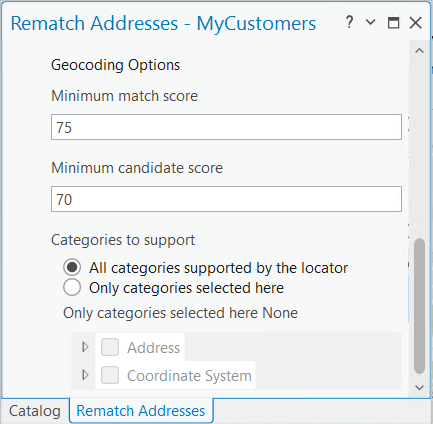

Ändern von Geokodierungsoptionen
Wählen Sie im Dropdown-Menü Locators den Eintrag Locator ändern oder hinzufügen aus, um die Geokodierungsoptionen eines Locators zu ändern, den Sie für den erneuten Abgleich verwenden möchten.
Geokodierungsoptionen im Bereich "Adressen erneut abgleichen"
Hier werden nur die vom jeweiligen Locator unterstützten Geokodierungsoptionen angezeigt. Eine Änderung der Geokodierungseinstellungen wirkt sich nicht auf die ursprünglichen Einstellungen im Locator aus. Folglich gehen alle geänderten Geokodierungseinstellungen beim Speichern des Projekts und Beenden der Anwendung verloren, sodass Sie die Geokodierungsoptionen später gegebenenfalls erneut ändern müssen.
