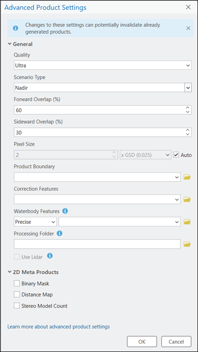

  2. Klicken Sie auf Gemeinsame erweiterte Einstellungen.
    Das Dialogfeld Erweiterte Produkteinstellungen wird angezeigt, in dem Sie Parameter definieren können, die sich auf die generierten Reality-Mapping-Produkte auswirken. Eine ausführliche Beschreibung der Optionen für erweiterte Produkteinstellungen finden Sie unter "Gemeinsame erweiterte Einstellungen" im Assistenten.
    Dialogfeld "Erweiterte Produkteinstellungen"
  3. Behalten Sie die Standardeinstellungen für Qualität und Szenariotyp bei, um ein Optimum an Performance und Produktqualität zu erreichen.
    Wenn Sie jedoch ein Produkt mit reduzierter Auflösung generieren möchten, dann kann die Einstellung Qualität entsprechend niedriger gewählt werden. Weiter oben im Abschnitt Gemeinsame erweiterte Einstellungen im Assistenten finden Sie weitere Informationen zur Auswirkung verschiedener Qualitätseinstellungen auf die Produktgenerierung.
  4. Um die Auflösung der DTM-Ausgabe manuell festzulegen, wählen Sie unter Pixelgröße im Dropdown-Menü den Eintrag Meter aus, und geben Sie die gewünschte Pixelgröße an.

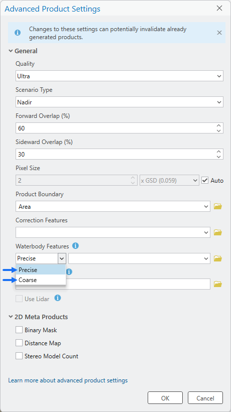

  6. Um einen Gewässer-Feature-Layer anzugeben, klicken Sie neben Gewässer-Features auf die Schaltfläche Durchsuchen .
    Hinweis:
    Wenn innerhalb der Projektfläche Gewässer-Features wie Seen und Flüsse vorhanden sind, wird empfohlen, eine vorab erstellte 3D-Feature-Class hinzuzufügen, die diese Flächen identifiziert, und dabei mit der Einstellung Gewässer-Features diese Features im Ausgabeprodukt hydrologisch zu erzwingen. Verwenden Sie die stereoskopische Zusammenstellung in ArcGIS Image Analyst zum Generieren des 3D-Feature-Layers, der Gewässer-Features identifiziert. Dies verhindert die Bildstreckung rund um hydrologische Feature-Grenzen in der Ausgabe aufgrund von Höhenunterschieden zwischen der abgeleiteten DTM-Höhe und den Feature-Class-Höhenwerten.
    Die Optionen für Gewässer-Features sind Genau und Grob. Verwenden Sie die Option Genau, wenn das hinzugefügte 3D-Polygon, die Form der hydrologischen Features im Projektbereich genau definiert. Genaue Polygone können mithilfe der stereoskopischen Kompilation in ArcGIS Image Analyst erstellt werden. Ein genaues Gewässer-Polygon kann auch von nationalen Organisationen für die Kartenerstellung abgeleitet werden, die eine Politik der offenen Daten verfolgen. Zusätzlich kann es mithilfe einer 2D-Heads-Up-Digitalisierung aus verlässlichen, orthorektifizierten Bilddaten, die zeitlich ähnlich sind, mit Hilfe eines digitalen Höhenmodells (DEM) erstellt werden.
    Verwenden Sie die Option Grob, wenn ein generalisiertes 3D-Polygon als Gewässer-Feature verwendet wird. Generalisierte Polygone können mithilfe eines Workflow für die 2D-Heads-Up-Digitalisierung erstellt werden. Wenn die 2D-Heads-Up-Digitalisierung zum Erstellen eines genauen oder groben Polygons verwendet wird, muss es in 3D (X, Y, Z) konvertiert werden, bevor es als Gewässer-Feature verwendet werden kann. Weitere Informationen zum Konvertieren eines 2D-Features in 3D finden Sie unter Einführung in 2D- und 3D-Features. Bei Verwendung eines Gewässer-Features des Typs "Grob" muss die Form des Polygons der Form des Gewässer-Features folgen, um möglichst genaue Ergebnisse zu erzielen.

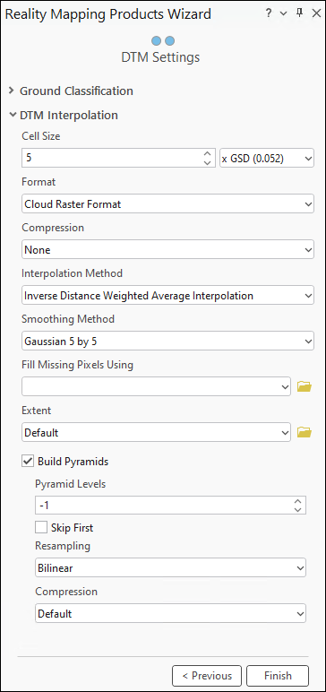

  19. Blenden Sie DTM-Interpolation ein.
    DTM-Interpolation-Optionen
  20. Geben Sie einen geeigneten Wert für Zellengröße für das DTM ein.
    Der Standardwert für Zellengröße beträgt 5 x GSD.
  21. Wählen Sie für Format einen Wert aus der Dropdown-Liste aus.
  22. Optional können Sie einen Wert für Komprimierung auswählen.
  23. Legen Sie einen Wert für Interpolationsmethode, wie z. B. IDW-Interpolation (Inverse Distance Weighted) fest.
  24. Wählen Sie einen Wert für Glättungsmethode aus der Dropdown-Liste aus.

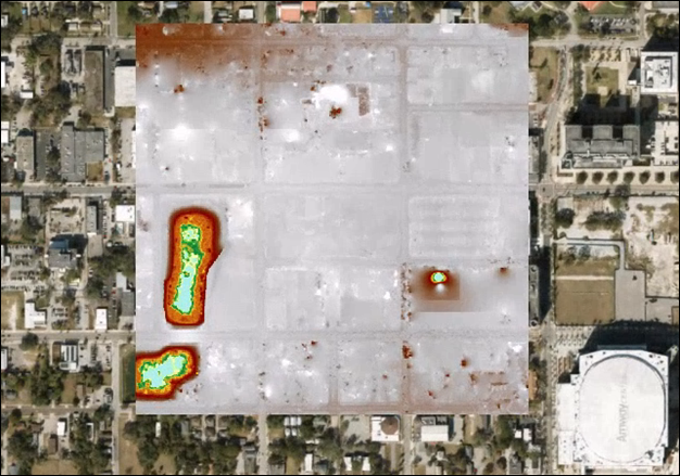

    Nach Abschluss der Verarbeitung wird das DTM-Produkt an den folgenden Stellen hinzugefügt:
    • Dem Container Reality-Mapping im Ordner D+ TMs des Bereichs Katalog
    • Der Kategorie Datenprodukte und der 2D-Kartenansicht im Bereich Inhalt
    DTM-Produkt
    Bild mit freundlicher Genehmigung von LeadAir..
