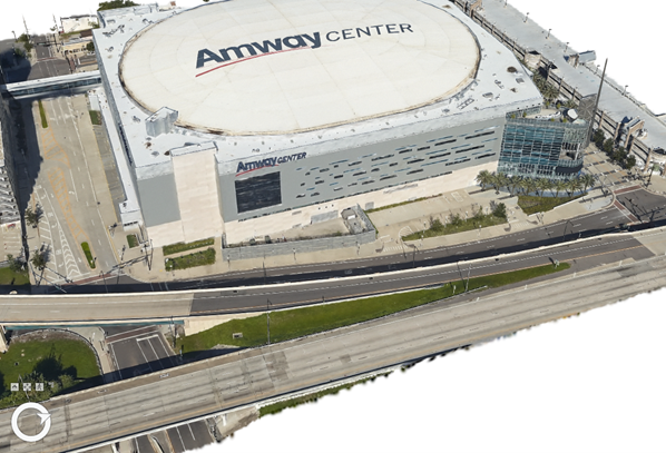

  9. Um den Gaussian-Splatting-Layer zu visualisieren, klicken Sie auf Meshes > Gaussian-Splatting, um den Reality-Mapping-Container einzublenden. Klicken Sie mit der rechten Maustaste auf den Layer 3D_Tiles und dann auf Hinzufügen zu neuer > Lokale Szene
