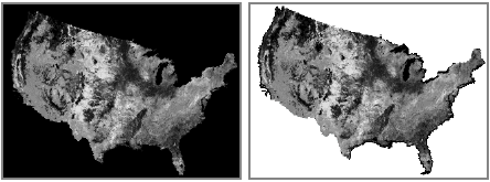

Zwei Möglichkeiten für die Anzeige des Hintergrunds
In der linken Abbildung wird ein NoData-Bereich mit schwarzem Hintergrund dargestellt; in der rechten Abbildung sehen Sie denselben Bereich ohne Farbe.
