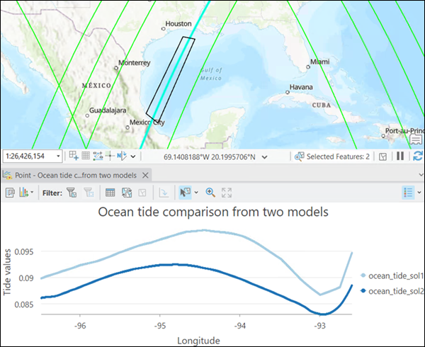

Verwenden Sie die Option Mehrere Variablen mit einem Track, um die Variablenänderungen entlang einer Trajektorie zu vergleichen. Sie können das Veränderungsmuster für die verschiedenen Variablen visualisieren.
Unterschiede der Trajektorie-Variablen
Die Abbildung zeigt die Unterschiede der Meeresgezeiten-Variablen an der ausgewählten Trajektorie, die unter Verwendung von zwei Modellen berechnet wurden.
