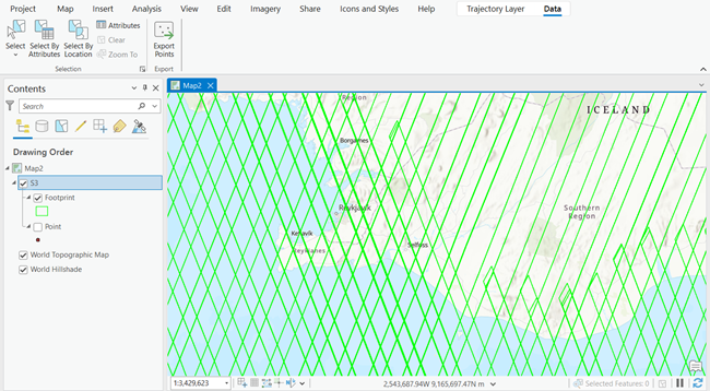

Mit dem Werkzeug Trajektorie-Layer erstellen kann ein Trajektorie-Layer aus Trajektorie-Dateien oder aus einem vorhandenen Trajektorie-Dataset erstellt werden. Der Verbund-Layer enthält einen Polygon-Feature-Layer, der die Trajektorie-Footprints anzeigt, und einen schreibgeschützten Punkt-Feature-Layer, der die Trajektorie-Messpunkte für die einzelnen Dateien anzeigt. Jede Trajektorie in einem Layer referenziert eine dichte Gruppe von Messpunkten. Der Punkt-Sublayer ist standardmäßig deaktiviert, um unnötiges Zeichnen zu vermeiden.
Der Punkt-Sublayer unterstützt die grundlegende Symbolisierung, Auswahl oder Abfrage von Feature-Layern. Sie können auch mit dem Werkzeug Punkte exportieren auf der Registerkarte Daten Punkte in eine Point-Feature-Class exportieren.
Trajektorie-Layer

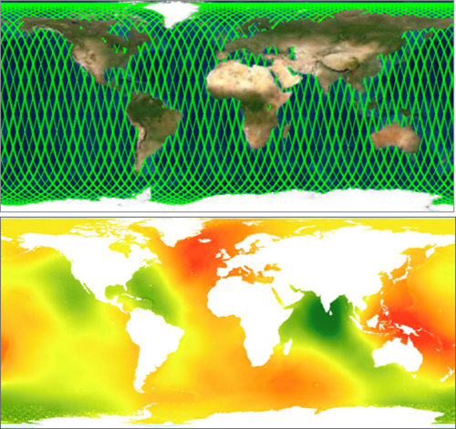

Trajektorie-Datasets enthalten Reihen von multitemporalen Punkten, die mit den für Point-Feature-Classes verwendbaren Geoverarbeitungswerkzeugen analysiert werden können. Diese Punkte können mit dem Werkzeug Optimale Interpolation zu einer Raster-Oberfläche oder mit dem Werkzeug Aus Punkten vom Typ "spatiotemporal" interpolieren zu einer multidimensionalen Raster-Oberfläche interpoliert werden. In ArcGIS Image Analyst können Sie mit Werkzeugen aus dem Toolset "Multidimensionale Analyse" die interpolierten Daten visualisieren und analysieren.
Interpolation eines Trajektorie-Datasets
Aus Sentinel-3-SRAL-Daten interpolierte mittlere Höhe der Meeresoberfläche

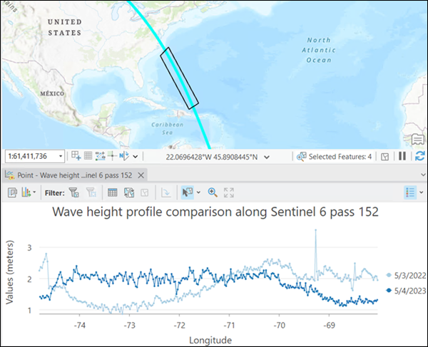

Trajektorie-Daten können auch mit dem Trajektorie-Profildiagramm analysiert und visualisiert werden..
Trajektorie-Wellenhöhenprofil
Ein Trajektorie-Profil, das Unterschiede in der Wellenhöhe entlang ausgewählter sich wiederholender Tracks zeigt.
