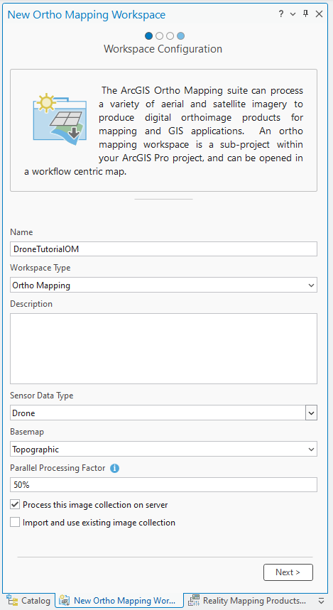

  3. Klicken Sie auf der Registerkarte Bilddaten in der Gruppe Reality-Mapping auf das Dropdown-Menü Neuer Workspace, und wählen Sie Neuer Workspace aus.
  4. Geben Sie im Fenster Workspace-Konfiguration einen Namen für den Workspace ein.
  5. Klicken Sie auf die Dropdown-Liste Workspace-Typ, und wählen Sie Ortho-Mapping aus.
  6. Stellen Sie sicher, dass Sensor-Datentyp auf Drohne festgelegt ist.
  7. Klicken Sie auf das Dropdown-Menü Grundkarte, und wählen Sie die Option Topografisch aus.
  8. Legen Sie den Faktor für parallele Verarbeitung fest. Hiermit wird die maximale Rechenleistung für die verteilte Verarbeitung festgelegt. Es wird empfohlen, einen Prozentausdruck zu verwenden. Wenn Sie beispielsweise über zwei Serverknoten verfügen, legen Sie den Faktor für parallele Verarbeitung auf 50 % fest, um einen Computer für die Blockausgleichung und die Erstellung von Ortho-Mapping-Produkten zu nutzen.
  9. Aktivieren Sie Diese Bildsammlung auf dem Server verarbeiten.
    Konfigurationsfenster für den Ortho-Mapping-Workspace zur Verarbeitung von Drohnenbilddaten auf dem Server
  10. Übernehmen Sie alle anderen Standardwerte, und klicken Sie auf Weiter.

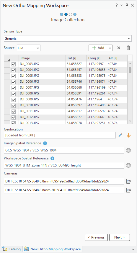

  11. Vergewissern Sie sich im Fenster Bildsammlung, dass für Sensortyp die Option Generisch ausgewählt ist.
    Diese Option wird verwendet, da die Bilddaten mit einer RGB-Kamera erfasst wurden.
  12. Klicken Sie auf Quelle, und vergewissern Sie sich, dass die Option Datei in der Dropdown-Liste ausgewählt ist.
  13. Klicken Sie auf Hinzufügen, navigieren Sie zum Verzeichnis für die Lernprogrammdaten, und wählen Sie den Ordner "Images" aus, und klicken Sie auf OK.
    Hinweis:
    Die meisten modernen Drohnen speichern die GPS-Informationen im EXIF-Header. Diese werden verwendet, um die unten dargestellte Tabelle automatisch zu füllen. Einige ältere Systeme oder Eigenbau-Drohnen speichern die GPS-Daten aber möglicherweise in einer externen Datei. In diesem Fall können Sie die Schaltfläche Importieren Als "Generisch" importieren neben dem Parameter Geolokalisierung verwenden, um externe GPS-Dateien zu importieren.
    Fenster "Bildsammlung" des Assistenten "Neuer Ortho-Mapping-Workspace"
    Die Werte für den Raumbezug und das Kameramodell werden automatisch aufgefüllt. Für den Workspace ist ein projiziertes Koordinatensystem erforderlich. Der automatisch generierte standardmäßige Raumbezug des Workspace basiert auf den übereinstimmenden WGS84 UTM-Koordinaten für die Bilder. Diese Projektion bestimmt den Raumbezug für Ihre Ortho-Produkte, einschließlich Orthomosaik und DEM.

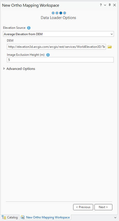

  15. Wählen Sie auf der Seite Data Loader-Optionen für Höhenquelle die Option Durchschnittliche Höhe von DEM in der Dropdown-Liste aus. Als Höhenquelle wird der World Elevation Service verwendet.
    Fenster "Data Loader-Optionen" des Assistenten "Neuer Ortho-Mapping-Workspace"
    • Wenn Sie Internetzugang haben, wird der Wert für Höhenquelle vom World Elevation Service abgeleitet. Dieser Wert ist eine erste Schätzung der Flughöhe für jedes Bild.
    • Wenn Sie keinen Internetzugang haben oder kein DEM vorliegt, dann wählen Sie Konstante Höhe im Dropdown-Menü Höhenquelle aus, und geben Sie einen Höhenwert von 414 Metern ein.
    • Der Parameter Bildausschlusshöhe (m) bezieht sich auf die Bildausschlusshöhe. Dadurch werden Bilder, die eine niedrigere Flughöhe über dem Terrain als den angegebenen Wert aufweisen, nicht in den Workspace aufgenommen.
  16. Übernehmen Sie alle Standardeinstellungen im Fenster Data Loader-Optionen, und klicken Sie auf Weiter.

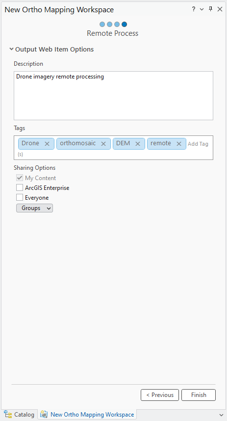

  17. Geben Sie im Fenster Remote-Prozess eine Beschreibung und Tags für den Image-Service ein, und klicken Sie auf Fertig stellen.
    Option "Remote-Prozess" für Reality-Mapping-Workspace

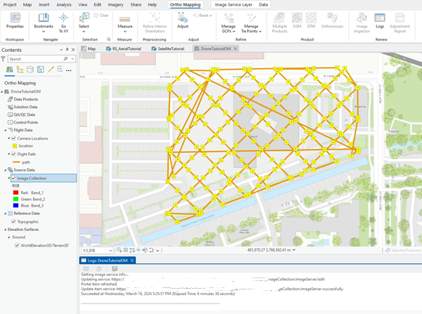

Nachdem der Workspace erstellt wurde, werden die Bilder und die Drohnenbahn angezeigt. Im Bereich Inhalt wird die Kategorie "Ortho-Mapping" hinzugefügt, in der der Image-Service für die Bildsammlung und der Service für abgeleitete Ortho-Mapping-Produkte gespeichert werden.
Ortho-Mapping-Workspace im Bereich "Inhalt" mit Flugbahn und Bildmittelpunkten, die in der Karte angezeigt werden
Um die Bild-Footprints anzuzeigen, klicken Sie mit der rechten Maustaste auf die Bildsammlung im Bereich "Inhalt" > Eigenschaften > Anzeige, und aktivieren Sie die Option Footprints anzeigen.
Die erste Anzeige der Bilddaten im Workspace bestätigt, dass alle Bilder und notwendigen Metadaten für die Initialisierung des Workspace bereitgestellt wurden. Da die Bilder weder ausgerichtet noch ausgeglichen wurden, wird das Mosaik möglicherweise nicht geometrisch korrekt angezeigt. Hinweis: Möglicherweise müssen Sie die Ansicht stark vergrößern, um das Bild erkennen zu können.

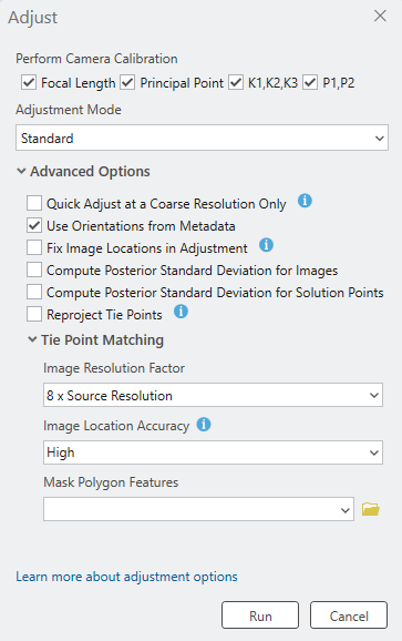

Führen Sie die folgenden Schritte zum Durchführen einer Blockausgleichung aus:
  1. Klicken Sie auf der Registerkarte Ortho-Mapping in der Gruppe Ausgleichen auf Ausgleichen Ausgleichen.
  2. Stellen Sie sicher, dass im Fenster Ausgleichen alle Optionen für die Kamerakalibrierung aktiviert sind.
    Das bedeutet, dass die Eingabe für die Brennweite ein Schätzwert ist und die Parameter für die Linsenverzerrung während der Ausgleichung berechnet werden. Für Drohnenbilddaten sind diese Optionen standardmäßig aktiviert, da die meisten Drohnenkameras nicht kalibriert wurden. Für qualitativ hochwertige Kameras mit bekannter Kalibrierung sollte diese Option nicht aktiviert werden. Für die automatische Kamerakalibrierung muss die Bildsammlung eine Längsüberdeckung von mehr als 60 Prozent und eine Querüberdeckung von mehr als 30 Prozent aufweisen.
  3. Blenden Sie den Bereich Erweiterte Optionen ein.
  4. Stellen Sie sicher, dass die Option Ausrichtungen aus Metadaten verwenden aktiviert ist.
    Damit wird die Ausgleichung beschleunigt, da die in den EXIF-Daten des Bildes eingebetteten Informationen zur äußeren Ausrichtung als Anfangswerte verwendet werden.
  5. Stellen Sie sicher, dass die Option Bildposition für GPS mit hoher Genauigkeit reparieren deaktiviert ist.
    Diese Option wird nur für Bilddaten verwendet, die mit differentiellem GPS, z. B. GPS mit Echtzeitkinematik (Real Time Kinematic, RTK) oder Postprocessing-Kinematik (PPK), erfasst wurden.
  6. Deaktivieren Sie optional die Option Nachfolgende Standardabweichung für Bilder berechnen.
  7. Wählen Sie für Genauigkeit der Bildposition die Option Hoch im Dropdown-Menü aus.
    Die Positionsgenauigkeit des GPS gibt die Genauigkeit der GPS-Daten an, die gleichzeitig mit den Bilddaten erfasst und in der entsprechenden EXIF-Datendatei aufgelistet werden. Dies wird im Algorithmus zur Berechnung von Verknüpfungspunkten verwendet, um die zu verwendende Anzahl der Bilder in der Nachbarschaft zu bestimmen. Der Wert Hoch wird für eine GPS-Genauigkeit von 0 bis 10 Metern verwendet.
    Optionen für das Werkzeug "Ausgleichen"
  8. Übernehmen Sie alle anderen Standardeinstellungen, und klicken Sie auf Ausführen.
    Nachdem die Ausgleichung durchgeführt wurde, enthält die Datei Logs statistische Informationen, wie zum Beispiel den mittleren Reprojektionsfehler (in Pixeln), der die Genauigkeit der Ausgleichung abbildet, die Anzahl der verarbeiteten Bilder und die Anzahl der generierten Verknüpfungspunkte. Die relative Genauigkeit der Bilder wurde auch verbessert, und abgeleitete Produkte können mit den Optionen in der Kategorie Produkt generiert werden. Um die absolute Genauigkeit der generierten Produkte zu verbessern, müssen dem Block GCPs hinzugefügt werden.
