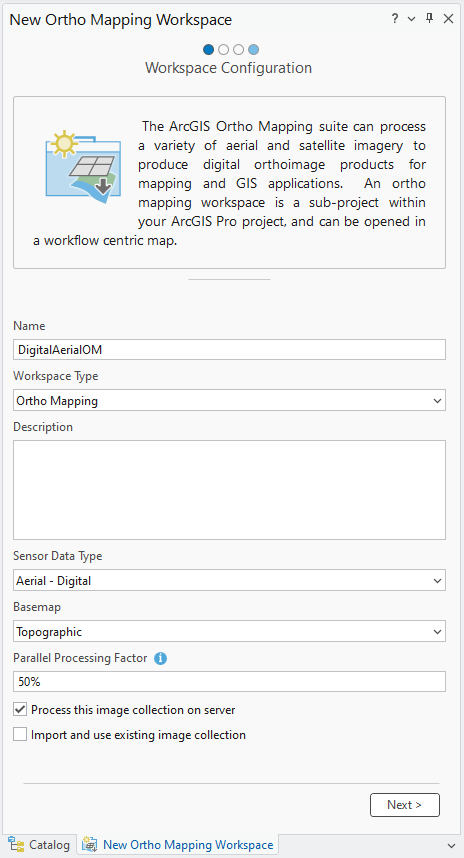

Klicken Sie auf der Registerkarte Bilddaten in der Gruppe Reality-Mapping auf das Dropdown-Menü Neuer Workspace, und wählen Sie Neuer Workspace aus.
Geben Sie im Fenster Workspace-Konfiguration einen Namen für den Workspace ein.
Klicken Sie auf die Dropdown-Liste Workspace-Typ, und wählen Sie Ortho-Mapping aus.
Stellen Sie sicher, dass die Option Sensor-Datentyp auf Luftbild – digital festgelegt ist.
Klicken Sie auf das Dropdown-Menü Grundkarte, und wählen Sie die Option Topografisch aus.
Legen Sie den Faktor für parallele Verarbeitung fest. Hiermit wird die maximale Rechenleistung für die verteilte Verarbeitung festgelegt. Es wird empfohlen, einen Prozentausdruck zu verwenden. Wenn Sie beispielsweise über zwei Serverknoten verfügen, legen Sie den Faktor für parallele Verarbeitung auf 50 % fest, um einen Computer für die Blockausgleichung und die Erstellung von Ortho-Mapping-Produkten zu nutzen.
Aktivieren Sie Diese Bildsammlung auf dem Server verarbeiten.
Übernehmen Sie alle anderen Standardwerte, und klicken Sie auf Weiter.

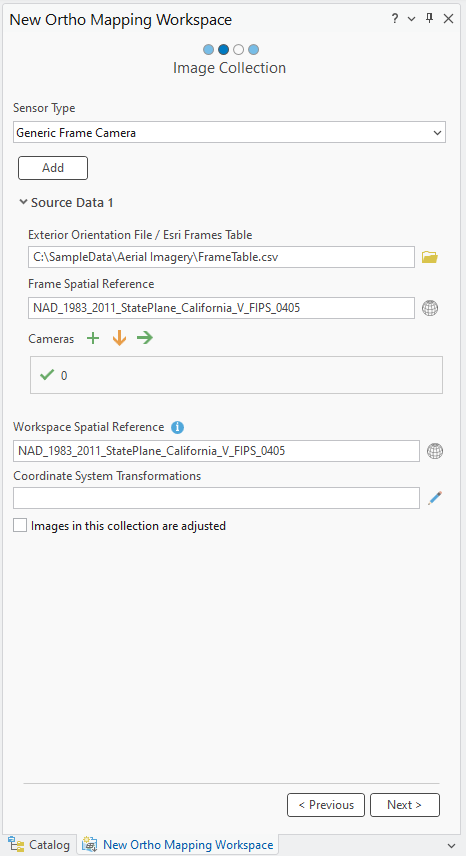

Vergewissern Sie sich im Fenster Bildsammlung, dass für Sensortyp die Option Generische Messbildkamera ausgewählt ist.
Navigieren Sie unter Äußere Ausrichtung/Esri Frames-Tabelle zu dem Ordner der Lernprogrammdaten auf Ihrem Computer, und wählen Sie die der Datei der Frames-Tabelle (
FrameTable.csv) aus.Diese Tabelle gibt die Parameter zur Berechnung der äußeren Ausrichtung (Exterior Orientation, EO) der Bilddaten an. Im Prozess der Blockausgleichung werden diese ungefähren Werte für eine größere Genauigkeit optimiert.
Vergewissern Sie sich, dass die in der Spalte
rasterder Frame-Tabellen-Datei aufgeführten Dateipfade mit dem Verzeichnis der Bilddateien auf Ihrem Computer übereinstimmen.Klicken Sie unter Kameras auf die Schaltfläche Importieren
, navigieren Sie zum Ordner mit den Lernprogrammdaten auf Ihrem Computer, und wählen Sie die Datei der Frames-Tabelle (CameraTable) aus.Diese Tabelle enthält die innere Ausrichtung (Interior Orientation, IO) für die Kamera.
Für dieses Lernprogramm werden die Frame- und Kameratabellen im geeigneten Format bereitgestellt. Für andere Datasets müssen Sie diese Tabellen wahrscheinlich erstellen und formatieren. Weitere Informationen finden Sie unter Frame- und Kameratabellen.
Stellen Sie sicher, dass der Raumbezug und das Kameramodell korrekt sind.
Die Standardprojektion für den Workspace wird auf der Grundlage Ihrer Bilddaten definiert. Diese Projektion muss mit den in der Frame-Tabelle verwendeten Koordinaten übereinstimmen, und sie bestimmt den Raumbezug für Ihre Orho-Produkte, einschließlich Orthomosaik und DSM. Für dieses Dataset verwenden Sie die Standardprojektion.
Klicken Sie auf Weiter.

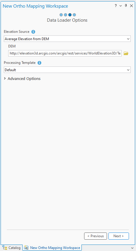

Übernehmen Sie alle Standardeinstellungen im Fenster Data Loader, und klicken Sie auf Weiter.
Wenn Sie Internetzugang haben, wird die Höhenquelle vom World Elevation Service abgeleitet. Wenn Sie keinen Zugriff auf das Internet haben oder kein DEM vorliegt, wählen Sie die Option Konstante Höhe aus dem Dropdown-Menü aus, und geben Sie einen repräsentativen Höhenwert ein.

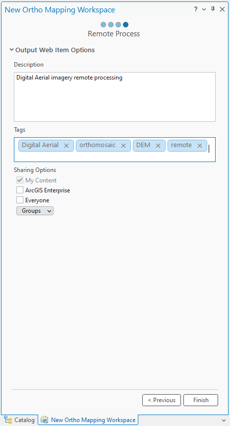

Geben Sie im Fenster Remote-Prozess eine Beschreibung und Tags für den Image-Service ein, und klicken Sie auf Fertig stellen.

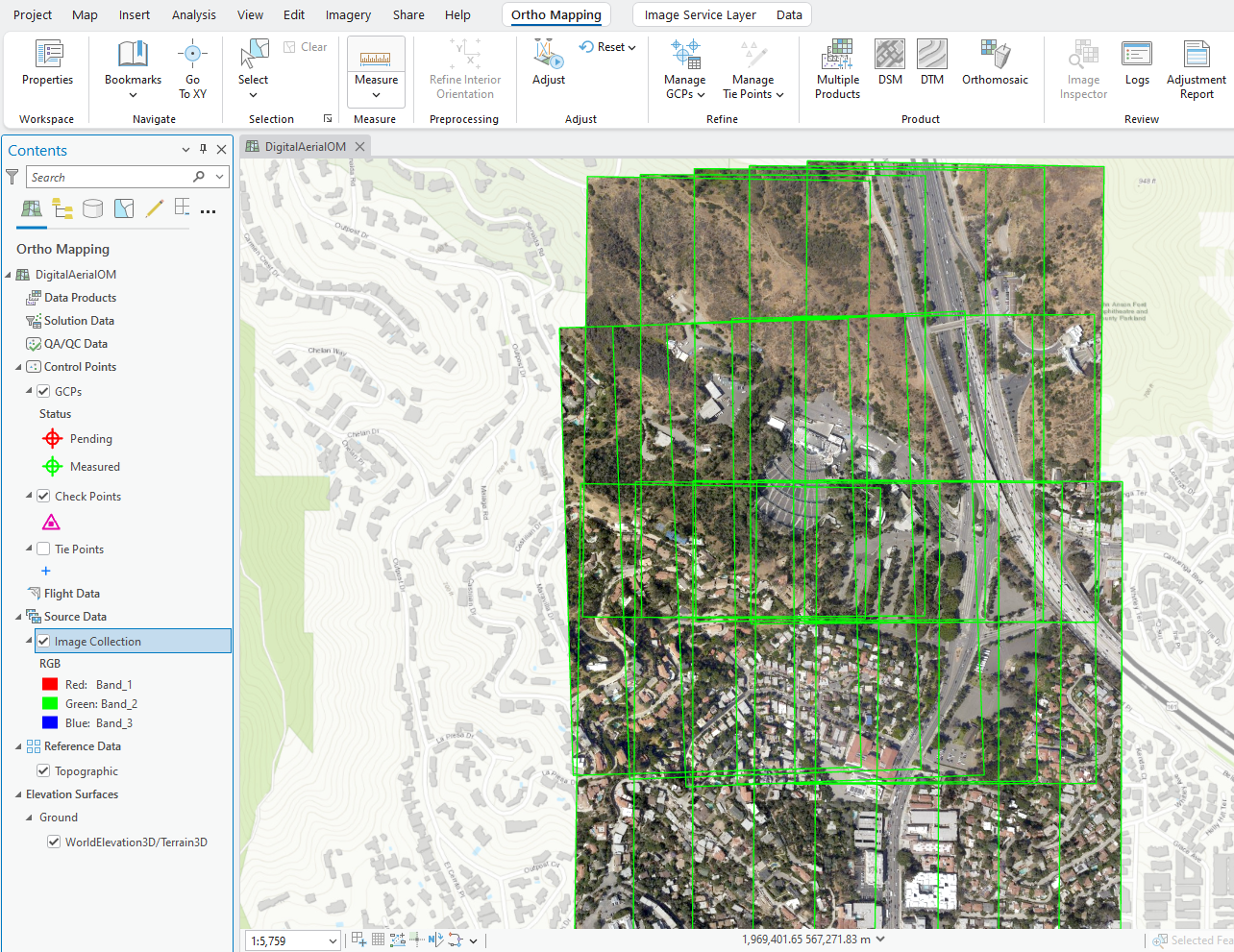

Nachdem der Workspace erstellt wurde, werden die Bilder angezeigt. Im Bereich Inhalt wird die Kategorie "Ortho-Mapping" hinzugefügt, in der der Image-Service für die Bildsammlung und der Service für abgeleitete Ortho-Mapping-Produkte gespeichert werden.
Um die Bild-Footprints anzuzeigen, klicken Sie mit der rechten Maustaste auf die Bildsammlung im Bereich "Inhalt" > Eigenschaften > Anzeige, und aktivieren Sie die Option Footprints anzeigen.
Die erste Anzeige der Bilddaten im Workspace bestätigt, dass alle Bilder und notwendigen Metadaten für die Initialisierung des Workspace bereitgestellt wurden. Da die Bilder weder ausgerichtet noch ausgeglichen wurden, wird das Mosaik möglicherweise nicht geometrisch korrekt angezeigt. Hinweis: Möglicherweise müssen Sie die Ansicht stark vergrößern, um das Bild erkennen zu können.
Im ArcGIS Pro-Hauptmenü wird die neue Registerkarte Ortho-Mapping hinzugefügt. Wenn Sie auf diese Registerkarte klicken, werden eine Reihe von für das Ortho-Mapping vorgesehenen Werkzeugen und Workflows angezeigt. Die Schaltflächen in der Kategorie Produkt sind nicht verfügbar, da die Bilder noch nicht ausgeglichen wurden.

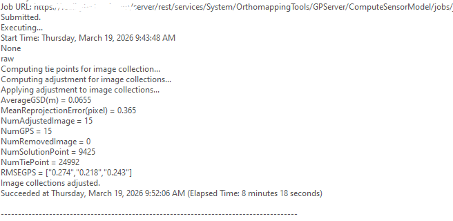

Durchführen einer Blockausgleichung
Der nächste Schritt besteht in der Durchführung der Blockausgleichung mit den Werkzeugen in den Gruppen Ausgleichen und Optimieren. Die Blockausgleichung berechnet zunächst Verknüpfungspunkte, d. h. gemeinsame Punkte in Bereichen mit Bildüberlappung. Die Verknüpfungspunkte werden dann zur Berechnung der Orientierung von jedem Bild verwendet, was in der Photogrammetrie als äußere Orientierung bekannt ist.

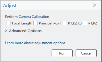

Klicken Sie auf der Registerkarte Ortho-Mapping in der Gruppe Ausgleichen auf Ausgleichen
.Vergewissern Sie sich, dass Optionen für Kamerakalibrierung durchführen deaktiviert sind.
Für digitale Luftbilddaten wurden die meisten Sensoren für Luftbildaufnahmen kalibriert und stellen genaue Werte für die innere Orientierung in einem Kamerakalibrierungsbericht bereit. Die automatische Kamerakalibrierung wird typischerweise für andere Arten von Daten angewendet, wie z. B. bei preiswerten Drohnenkameras, um die geometrischen Parameter der Kamera zu berechnen und zu optimieren. Dabei werden simultan die Ausrichtung und Bodenkoordinaten des Bildes bestimmt.
Übernehmen Sie alle übrigen Standardwerte, und klicken Sie auf Ausführen, um die Blockausgleichung durchzuführen.

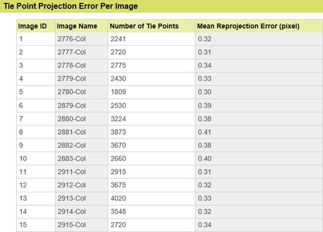

Klicken Sie auf der Registerkarte Ortho-Mapping in der Gruppe Überprüfen auf Protokolle
.Verknüpfungspunkt-Residuen und Genauigkeitsberichte können in der Protokolldatei angezeigt werden. Die Einheit für den Root-Mean-Square-Fehler (RMS) der Verknüpfungspunkte ist Pixel.
Überprüfen der Ausgleichungsergebnisse
Klicken Sie auf der Registerkarte Ortho-Mapping in der Gruppe Überprüfen auf Ausgleichungsbericht, um Ausgleichungsstatistiken zu generieren.
Der Ausgleichungsbericht enthält eine Aufzeichnung der Ausgleichung und allgemeine Qualitätskennzahlen des Verfahrens.

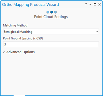

Klicken Sie auf Weiter, um im Assistenten zum Fenster Punktwolkeneinstellungen zu wechseln.
Wählen Sie im Fenster Punktwolkeneinstellungen als Abgleichmethode die Option Semi-globaler Abgleich (Semiglobal Matching) aus dem Dropdown-Menü aus.
Diese Methode wird in der Regel für städtische Gebiete verwendet und erfasst detailliertere Terrain-Informationen.
Übernehmen Sie den Standardwert Punkt-Bodenauflösung.
Dadurch wird die Bodenauflösung, mit der die 3D-Punkte erstellt werden, in Meter definiert. Die Standardeinstellung ist das 3-fache der Auflösung der Quellbilddaten.
Übernehmen Sie alle übrigen Standardwerte, und klicken Sie auf Weiter.

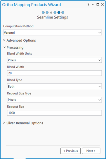

Wählen Sie im Fenster Seamline-Einstellungen für Berechnungsmethode im Dropdown-Menü die Option Radiometrie aus.
Blenden Sie den Abschnitt Verarbeitung ein, und geben Sie 20 für die Verschmelzungsbreite ein.

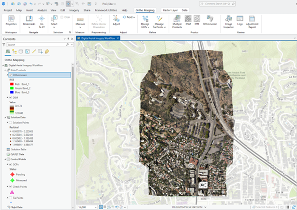

Übernehmen Sie alle Standardeinstellungen im Bereich Orthomosaik-Einstellungen, und klicken Sie auf Fertig stellen.
Das Orthomosaik wird erstellt, im Bereich Inhalt aufgelistet und in die Kartenanzeige geladen.
