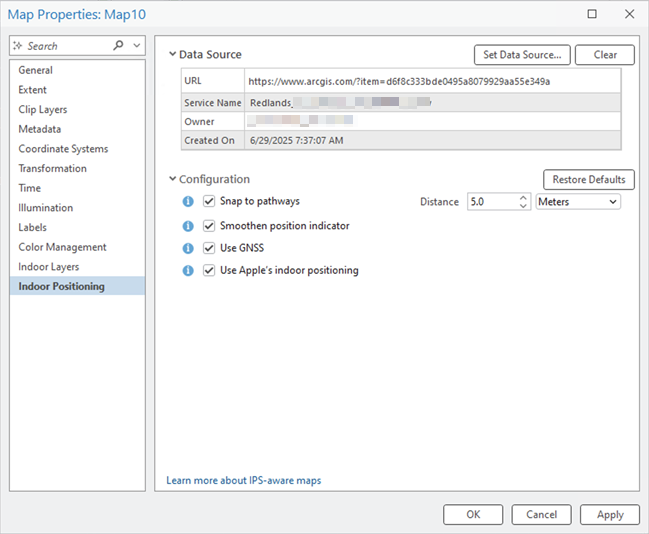

  4. Klicken Sie seitlich im Dialogfeld auf Indoor-Positionierung.
    Die Registerkarte mit den Eigenschaften für die Indoor-Positionierung ist nur für Benutzer verfügbar, für die IPS lizenziert ist.

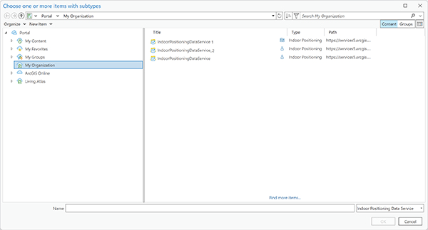

  5. Klicken Sie auf Datenquelle festlegen im Abschnitt Datenquelle.
    Das Dialogfeld Mindestens ein Element mit Subtypes auswählen wird angezeigt.
  6. Durchsuchen Sie im aktiven Portal die verfügbaren Elemente des Datenservice für die Indoor-Positionierung, und wählen Sie das Element aus, das die Positionierungsdaten für die Karte enthält.
    Eigenschaft "Datenservice für die Indoor-Positionierung"
  7. Klicken Sie auf OK.
    Der Datenservice für die Indoor-Positionierung ist nun mit der Karte verknüpft. Der Abschnitt Konfiguration unter Indoor-Positionierung ist aktiviert und kann zum Konfigurieren der IPS-bezogenen Karte verwendet werden.
    Datenquelle für die Indoor-Positionierung
    Hinweis:
    Wenn Sie die IPS-Bezogenheit deaktivieren möchten, klicken Sie auf Löschen, um den ausgewählten Datenservice für die Indoor-Positionierung zu entfernen.
  8. Klicken Sie auf Übernehmen, um die Änderungen zu übernehmen, oder klicken Sie auf OK, um Karteneigenschaften zu schließen.
