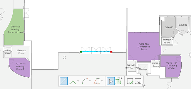

  1. Klicken Sie im Bereich Features erstellen auf Linie , um ein Linien-Feature zu erstellen.
  2. Klicken Sie auf eine Seite eines Eingangs oder Ausgangs, um mit der Feature-Erstellung zu beginnen.
  3. Erstellen Sie den Endpunkt der Linie auf der anderen Seite des Ein- oder Ausgangs.
    Beispiel für das Erstellen eines Ein- oder Ausgangs-Linien-Features in einem ArcGIS Pro-Projekt
    Hinweis:
    Gültige Eingangs- und Ausgangs-Übergangslinien müssen aus genau zwei Stützpunkten bestehen.

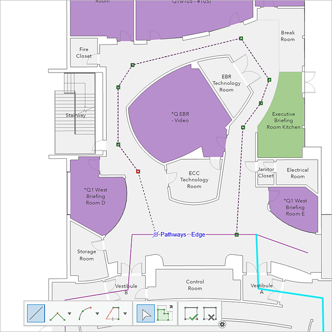

  2. Zeichnen Sie eine Linie entlang der überquerbaren Bereiche, die für die Indoor-Positionierung vorgesehen sind, wie im folgenden Beispiel veranschaulicht.
    Beispiel für das Erstellen eines Linien-Features für einen Pathway
    Hinweis:
    Stellen Sie beim Erstellen von Pathways sicher, dass die Abstände zwischen den parallelen Linien größer sind, als die konfigurierte Entfernung zu "Fangen an Pfaden". Darüber hinaus wird empfohlen, nur einen Pathway pro Korridor oder Gang im Zentrum zu erstellen, um die User Experience zu optimieren.
