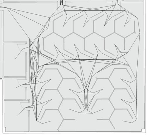

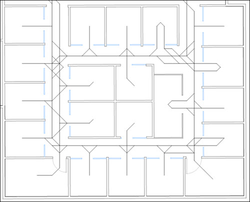

Allgemeines Verkehrsnetz
Mit dem Ansatz des allgemeinen Verkehrsnetzes lassen sich Wege basierend auf den kürzesten Wegen zwischen routenfähigen Positionen generieren, die den Gehwegen entsprechen, die eine Person in einem Raum nehmen würde. Dieser Algorithmus eignet sich am besten für Gebäude mit mehreren Ausrichtungen, vielen Kurven oder Winkeln, die nicht im 90-Grad-Winkel liegen.
Die Wege des allgemeinen Verkehrsnetzes spiegeln organische Gehwege in einem Raum wider, der für 90-Grad-Winkel nicht geeignet ist.

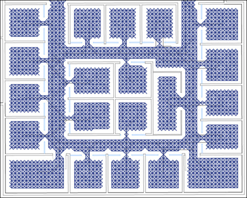

Linienraster
Mit dem Ansatz des Linienrasters wird ein Netz über die begehbaren Flächen der Ebene mit einer Dichte erstellt, die durch den für den Parameter Linienrasterabstand eingegebenen Wert bestimmt wird.
Das Werkzeug Indoor-Netzwerk-Features generieren versucht, das Linienraster der Wege auf die primäre Wegrichtung in jeder Einrichtung auszurichten. Sind die Wege-Features nicht auf zugrunde liegende Raumeinheiten ausgerichtet, können Sie einen benutzerdefinierten Wert für die Linienraster-Rotation festlegen.
Vorläufige Wege enthalten ein nicht bereinigtes Linienraster, das durch angegebene Türöffnungen verbunden ist. Finalisierte Wege enthalten ein bereinigtes Linienraster, das die Verbindung zwischen allen routenfähigen Positionen sicherstellt.
