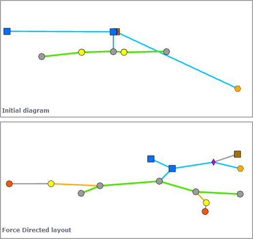

Die folgenden Abbildungen zeigen ein Beispiel für ein Schema vor und nach der Anwendung des Layouts "Kräftebasiert":

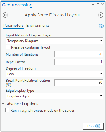

Um das Layout "Kräftebasiert" auf eine aktive Schemakartenansicht anzuwenden, wählen Sie eine der folgenden Vorgehensweisen:
  • Öffnen Sie die Registerkarte Netzwerkschema, und klicken Sie in der Gruppe Layout auf den Dropdown-Pfeil der Schaltfläche Schema-Layouts. Klicken Sie dann in der Galerie auf das Layout-Element Kräftebasiert .
  • Laden Sie das Werkzeug Kräftebasiertes Layout anwenden im Bereich Geoverarbeitung, passen Sie die Parameter für "Kräftebasiertes Layout" an, und klicken Sie auf Ausführen.
Hinweis:
Um den Layout-Algorithmus auf eine Teilmenge der Features im Netzwerkschema anzuwenden, verwenden Sie eines der Werkzeuge unter Features auswählen (z. B. Nach Rechteck auswählen, Nach Polygon auswählen usw.), um die gewünschten Schema-Features vor dem Ausführen des Vorgangs auszuwählen.
Konfigurieren des kräftebasierten Layouts in einer Schemavorlage
Um dieses Layout für die Schemavorlage zu konfigurieren, verwenden Sie das Werkzeug Kräftebasiertes Layout hinzufügen.
Parameter für das Layout "Kräftebasiert"
Parameter "Kräftebasiertes Layout anwenden"

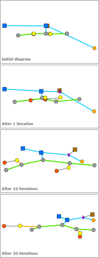

Anzahl der Iterationen
Die Anzahl der zu verarbeitenden Iterationen.
Die folgenden Abbildungen zeigen die Unterschiede in den resultierenden Schemas, wenn die Anzahl der Iterationen bei gleichem Abstoßungsfaktor und Freiheitsgrad erhöht wird:
Kräftebasiert – Anzahl der Iterationen

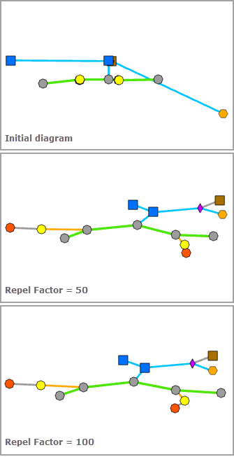

Abstoßungsfaktor
Dieser Parameter wird verwendet, um zwischen nah beieinander liegenden Schemaknoten Längeneinheiten hinzuzufügen. Je größer der Abstoßungsfaktor, umso mehr Längeneinheiten werden zwischen einander nahezu überlappenden Schemaknoten hinzugefügt.
Kräftebasiert – Abstoßungsfaktor

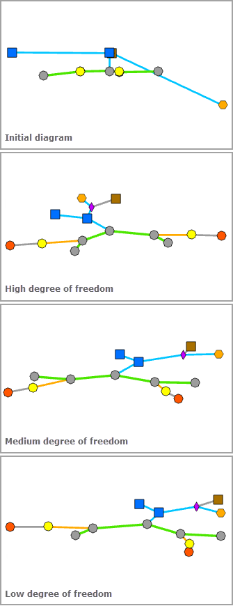

Freiheitsgrad
Mit diesem Parameter kann der Bereich gesteuert werden, der während der einzelnen Algorithmusiterationen zum Verschieben der Schemaknoten verwendet wird. Es ist eine Zahl zwischen 0 und 100. Je niedriger der Freiheitsgrad, desto größer ist dieser Bereich.
Die folgenden Abbildungen zeigen die Auswirkungen unterschiedlicher Freiheitsgrade bei Anwendung des Layouts auf ein Beispielschema:
Kräftebasiert – Freiheitsgrad
