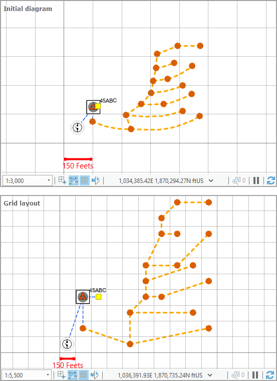

In den folgenden Abbildungen sehen Sie ein Beispiel für ein Schema vor und nach Anwenden des Gitter-Layouts:

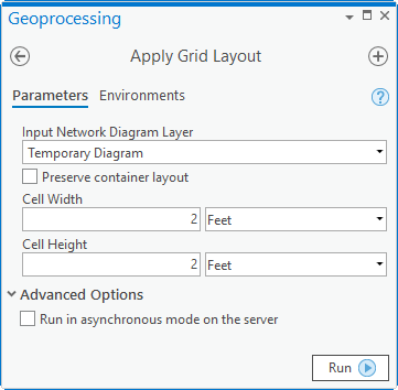

Um das Gitter-Layout auf eine aktive Schemakartenansicht anzuwenden, führen Sie einen der folgenden Schritte aus:
  • Öffnen Sie die Registerkarte Netzwerkschema, und klicken Sie in der Gruppe Layout auf den Dropdown-Pfeil der Schaltfläche Schema-Layouts. Klicken Sie dann in der Galerie auf das Layout-Element Gitter .
  • Laden Sie das Werkzeug Gitter-Layout anwenden im Bereich Geoverarbeitung, passen Sie die Parameter für "Gitter-Layout" an, und klicken Sie auf Ausführen.

Parameter für das Gitter-Layout
Parameter für "Gitter-Layout anwenden"
In den folgenden Abschnitten werden die wichtigsten Parameter zum Schemalayout "Gitter" erläutert.
Container-Layout beibehalten
Die meisten Layout-Algorithmen funktionieren mit der Option Container-Layout beibehalten. Wenn diese Option aktiviert ist, können Sie die Anwendung des Algorithmus so steuern, dass dieser im oberen Graphen des Schemas ausgeführt wird. Wenn diese Option deaktiviert ist, wird der Algorithmus auf Features mit und ohne Inhalt im Schema angewendet.

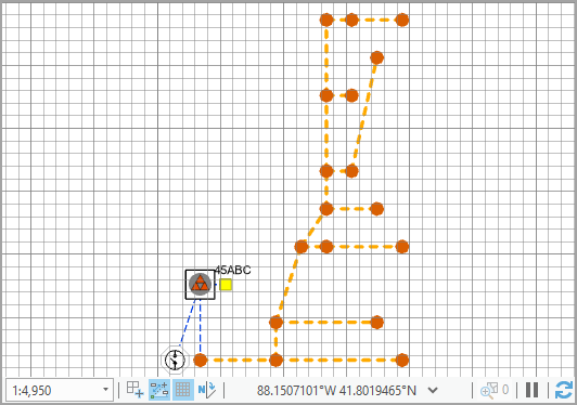

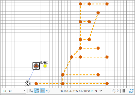

Die folgende Abbildung zeigt das Schema vor der Ausführung des Gitter-Layouts:
Anfangsschema

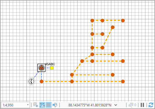

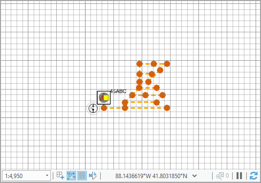

Die folgende Abbildung zeigt das gleiche Schema in der Ausdehnung, in der es nach der Ausführung des Layouts dargestellt wird:
Anfangsschema in der endgültigen Ausdehnung des Layouts

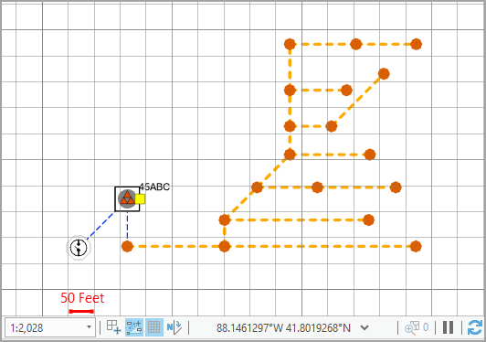

Die zweite Abbildung zeigt das Layout nach der Ausführung des Gitter-Layouts mit einer Zellenbreite von 100. Diese Zellenbreite im Gitter-Layout entspricht zwei Zellenbreiten im darunter liegenden Kartengitternetz:
Gitter-Layout mit einer Zellenbreite von 100
