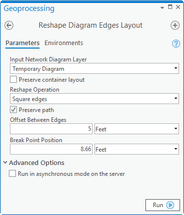

Umformungsvorgang = Rechten Winkel für Kanten berechnen
Wenn Sie das Layout "Schemakanten umformen" mit dem Umformungsvorgang Rechten Winkel für Kanten berechnen ausführen, werden Stützpunkte neben den Schemakanten platziert, sodass sie mit rechten Winkeln angezeigt werden.
Parameter des Layouts "Schemakanten umformen" anwenden für den Umformungsvorgang "Rechten Winkel für Kanten berechnen"

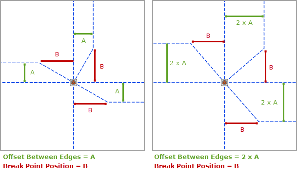

Versatz zwischen Kanten und Teilungspunktposition
Mit Versatz zwischen Kanten wird der Abstand festgelegt, der parallele Segmente rechtwinkliger Kantenereignisse für den gleichen Knoten trennt. Hierbei handelt es sich um den grün dargestellten Abstand A in der folgenden Abbildung.
Teilungspunktposition ermöglicht die Festlegung der maximalen Entfernung zwischen jedem Knoten und dem ersten oder letzten Teilungspunkt entlang der Kanten, die mit diesem Knoten verbunden sind, wenn die Kanten rechtwinklig dargestellt werden. Hierbei handelt es sich um den rot dargestellten Abstand B in der folgenden Abbildung:
Rechten Winkel für Kanten berechnen: Gruppen paralleler Segmente rechtwinkliger Kanten, die mit demselben Knoten verbunden sind
Rechten Winkel für Kanten berechnen: Parameter "Versatz zwischen Kanten" und "Teilungspunktposition"

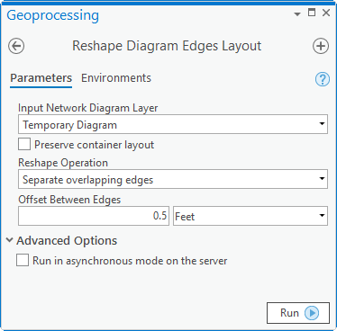

Umformungsvorgang = Überlappende Kanten trennen
Wenn das Layout "Schemakanten umformen" mit dem Umformungsvorgang Überlappende Kanten trennen ausgeführt wird, werden alle Kanten, die die gleichen Ursprungs- und Endknoten haben, getrennt, wo sie sich überlappen.
Parameter des Layouts "Schemakanten umformen" für den Umformungsvorgang = Überlappende Kanten trennen
Dieser Parameter gibt den absoluten Abstand an, der zwei Kanten trennt, die sich nach Abschluss des Layouts überlappen:
Umformungsvorgang – Versatz zwischen Kanten

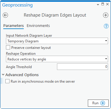

Umformungsvorgang = Stützpunkte nach Winkel reduzieren
Wenn das Layout "Schemakanten umformen" mit dem Umformungsvorgang Stützpunkte nach Winkel reduzieren ausgeführt wird, werden einige oder alle Stützpunkte reduziert, die entlang der Schemakanten angezeigt werden, und zwar entsprechend dem Winkel, der die Segmente trennt, die mit diesen Stützpunkten verbunden sind.
Parameter des Layouts "Schemakanten umformen" für den Umformungsvorgang = Stützpunkte nach Winkel reduzieren

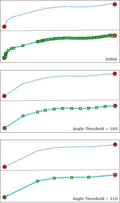

Die Abbildungen unten zeigen ein Schemabeispiel vor und nach dem Anwenden des Layouts "Schemakanten umformen" mit "Stützpunkte nach Winkel reduzieren":
Beispielschema vor und nach dem Anwenden des Layouts "Schemakanten umformen" mit "Stützpunkte nach Winkel reduzieren"
Winkelgrenzwert
Dieser Parameter gibt den Winkel an, der von den Ereignissegmenten gebildet wird, über die der Stützpunkt mit Bezug auf diese Segmente reduziert wird. Je weiter der Winkel, umso weniger Stützpunkte werden reduziert.
Stützpunkte nach Winkel reduzieren – Winkelgrenzwert

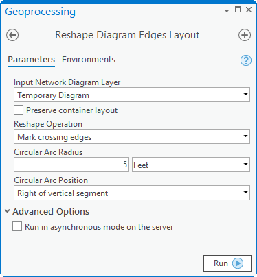

Umformungsvorgangs = Kreuzungskanten markieren
Wenn Sie das Layout "Schemakanten umformen" mit dem Umformungsvorgang Kreuzungskanten markieren ausführen, werden horizontale und vertikale Schemakanten, die einander im Schema im rechten Winkel kreuzen, markiert. Außerdem wird die Geometrie einer der Kreuzungskanten so umgeformt, dass an dieser Position ein Kreisbogen angezeigt wird.
Parameter des Layouts "Schemakanten umformen" für den Umformungsvorgang = Kreuzungskanten markieren

Radius des Kreisbogens
Mit diesem Parameter wird der Radius des Kreisbogens eingestellt, der an den Positionen der Kreuzungskanten hinzugefügt wird:
Kreuzungskanten markieren – Radius des Kreisbogens
Position des Kreisbogens
Dieser Parameter gibt das Segment an, auf dem die Kreisbögen platziert werden sollen.
  • Links vom vertikalen Segment: Ein Kreisbogen wird links vom vertikalen Segment platziert.
  • Rechts vom vertikalen Segment: Ein Kreisbogen wird rechts vom vertikalen Segment platziert.
  • Über dem horizontalen Segment: Ein Kreisbogen wird über dem horizontalen Segment platziert.
  • Unter dem horizontalen Segment: Ein Kreisbogen wird unter dem horizontalen Segment platziert.
Kreuzungskanten markieren – Position des Kreisbogens
