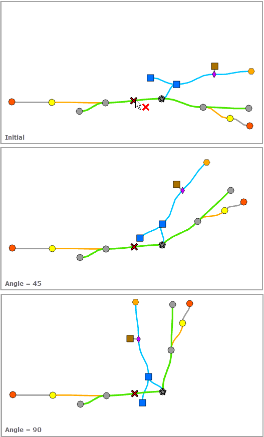

In der folgenden Abbildung sehen Sie ein Beispielschema:
Beispielschema vor dem Anwenden des Layouts "Baumstruktur drehen"
Im Beispielschema wird ein Pivot-Knoten festgelegt:
Festlegen eines Pivot-Knotens
Im Beispielschema wird eine Barriere platziert:
Festlegen einer Barriere
In der folgenden Abbildung sehen Sie das Beispielschema nach dem Anwenden des Layouts "Baumstruktur drehen":

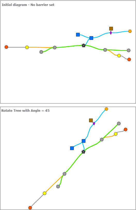

Wenn für das Layout "Baumstruktur drehen" mindestens ein Pivot-Knoten erforderlich ist, kann es ohne Barriere ausgeführt werden, wie in folgendem Beispiel:
Beispielergebnis für "Baumstruktur drehen" ohne Barriere

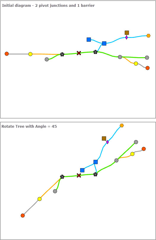

Darüber hinaus können für die Schemas mehrere Pivot-Knoten eingerichtet werden, wie im folgenden Beispiel:
"Baumstruktur drehen" mit zwei Pivot-Knoten und einer Barriere

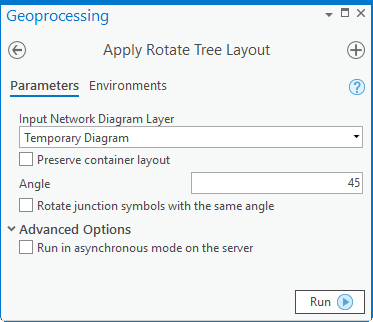

Parameter des Layouts "Baumstruktur drehen"
Parameter für "Layout 'Baumstruktur drehen' anwenden"

Winkel
Mit diesem Parameter wird der Winkel (in Grad) festgelegt, um den die Baumstruktur gedreht wird:
Baumstruktur drehen – Winkel

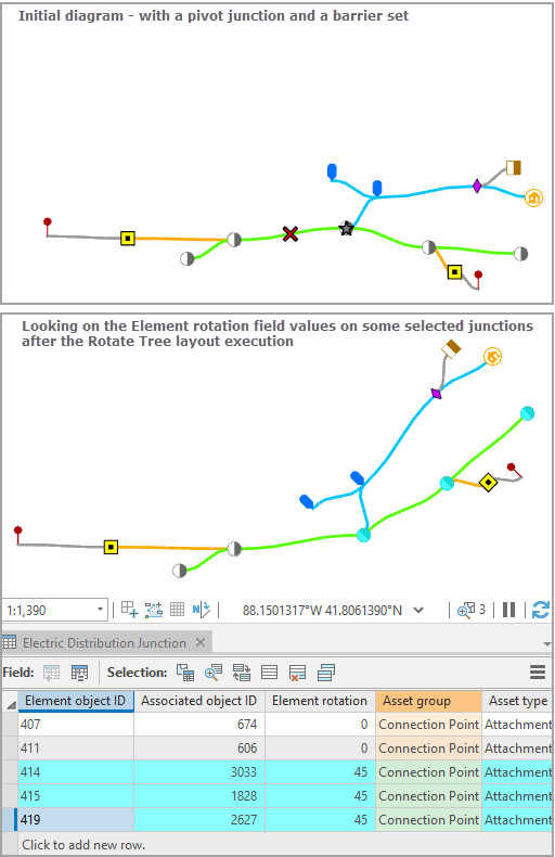

Knotensymbole mit demselben Winkel drehen
Jeder Schemaknoten wird in seiner Junction-Feature-Class mit dem Systemfeld rotation mit der Beschriftung "Elementrotation" gespeichert, dessen Wert standardmäßig Null ist. Die Option Knotensymbole mit demselben Winkel drehen gibt an, ob der angegebene Wert für Winkel für jeden verarbeiteten Schemaknoten zum aktuellen Wert im Feld rotation hinzugefügt werden muss.
  • Aktiviert: Der angegebene Wert für Winkel wird dem aktuellen Wert im Feld rotation für jeden verarbeiteten Schemapunkt hinzugefügt.
  • Deaktiviert: Der Wert im Feld rotation ändert sich während des Layoutprozesses nicht. Dies ist die Standardeinstellung.
Tipp:
Das Layout Baumstruktur drehen ist das einzige Layout, das das Feld rotation bearbeitet, wenn es mit der aktivierten Option Knotensymbole mit demselben Winkel drehen ausgeführt wird. Damit die Schemaknoten nach Beendigung des Layoutprozesses wie in der Abbildung unten mit gedrehten Symbolen entsprechend diesem rotation -Wert im Feld automatisch angezeigt werden, müssen Sie die Schema-Layer-Definition entsprechend einrichten
Weitere Informationen zum Anzeigen von Schemaknoten mit gedrehten Symbolen entsprechend den Werten im Feld rotation
Baumstruktur drehen: Knotensymbole mit demselben Winkel drehen
