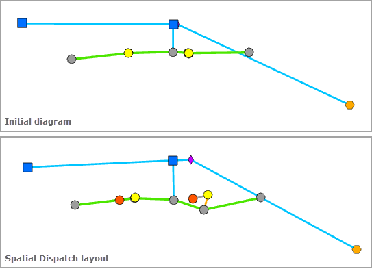

ist ein schematischer Layout-Algorithmus, der auf jeden beliebigen Schematyp angewendet werden kann.
Dieser Layout-Algorithmus trennt Schemaknoten, die sich sichtbar fast überlappen, entsprechend ihrer aktuellen Positionen und dem angegebenen Versatzfaktor progressiv.
In den folgenden Abbildungen sehen Sie ein Beispielschema vor und nach dem Anwenden des Layouts "Räumliche Verteilung":

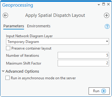

Um das Layout "Räumliche Verteilung" auf eine aktive Schemakartenansicht anzuwenden, führen Sie einen der folgenden Schritte aus:
Öffnen Sie die Registerkarte Netzwerkschema, und klicken Sie in der Gruppe Layout auf den Dropdown-Pfeil der Schaltfläche Schema-Layouts. Klicken Sie dann in der Galerie auf das Layout-Element Räumliche Verteilung
.Laden Sie das Werkzeug Layout für räumliche Verteilung anwenden im Bereich Geoverarbeitung, passen Sie die Parameter für "Layout für räumliche Verteilung" an, und klicken Sie auf Ausführen.

Parameter des Layouts "Räumliche Verteilung"
In den folgenden Abschnitten werden die Parameter des Schema-Layouts "Räumliche Verteilung" erläutert.
Container-Layout beibehalten
Die meisten Layout-Algorithmen funktionieren mit der Option Container-Layout beibehalten. Wenn diese Option aktiviert ist, können Sie die Anwendung des Algorithmus so steuern, dass dieser im oberen Graphen des Schemas ausgeführt wird. Wenn diese Option deaktiviert ist, wird der Algorithmus auf Features mit und ohne Inhalt im Schema angewendet.
Weitere Informationen zur Option Container-Layout beibehalten

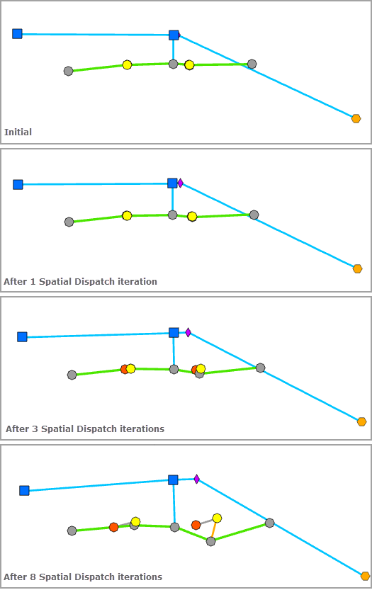

Anzahl der Iterationen
Dieser Parameter gibt die Anzahl der zu verarbeitenden Iterationen an. Je größer die Anzahl der Iterationen, desto größer die Trennung zwischen den Schemaknoten, die sich fast überlappen, wie in den Abbildungen unten gezeigt:

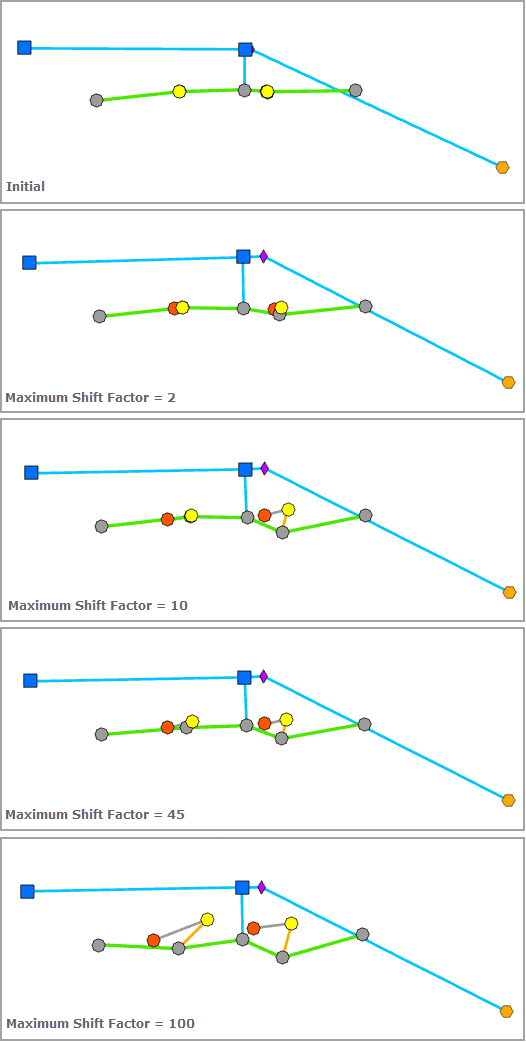

Maximaler Versatzfaktor
Mit diesem Parameter wird der Versatz von sehr nah beieinander liegenden Schemaknoten vergrößert. Je größer der Versatzfaktor, umso größer die Trennung zwischen den Schemaknoten, die einander nahezu überlappend. In den folgenden Abbildungen ist zu sehen, wie sich der Inhalt des Beispielschemas nach der Anwendung des Layouts mit einer festen Anzahl von Iterationen und verschiedenen Parameterwerten für Maximaler Versatzfaktor ändert.
