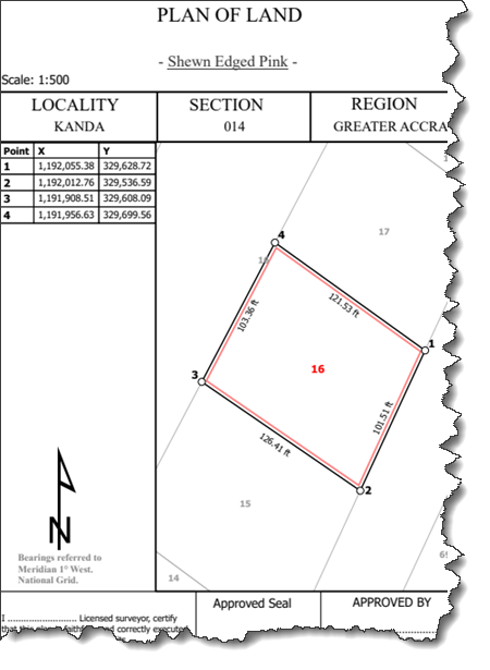

Beispiel für ein Titelkarten- oder Flurstücklayout
Eine Titelkarte eines Flurstücks mit fortlaufend beschrifteten Eckpunkten.
