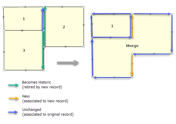

Zusammenführen von Flurstücken
Gemeinsame Grenzlinien werden beim Zusammenführen der Flurstücke 2 und 3 aktualisiert.
