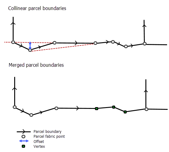

Abbildung
Abbildung: Werkzeug "Kollineare Flurstücksgrenzen zusammenführen"
Die Flurstückslinien auf der linken Seite gelten nicht als kollinear, da die gemeinsamen Flurstückspunkte zwischen ihnen weiter als die angegebene Toleranz von der geraden Linie versetzt sind.

  • Flurstückspunkte, die von zusammengeführten kollinearen Linien gemeinsam genutzt werden, werden gelöscht, es sei denn, das Feld Preserve in der Points-Feature-Class der Parcel-Fabric ist auf Yes festgelegt. Die ursprünglichen Flurstückslinien werden gelöscht.
  • Kollineare Flurstückslinien werden nicht zusammengeführt, wenn der gemeinsame Parcel-Fabric-Punkt zwischen ihnen weiter als die angegebene Toleranz von der geraden oder geschwungenen Linie versetzt ist.
  • Die Linienformgeometrien der zusammengeführten Linien ändern sich nicht. Anstelle von gelöschten Flurstückspunkten werden Stützpunkte hinzugefügt.
