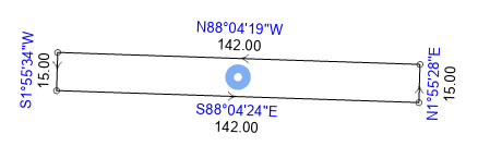

  3. Klicken Sie nach der Eingabe des Flurstückspolygonzugs mit geschlossener Schleife auf der Registerkarte Flurstücksdatensatz-Workflows in der Gruppe Konstruieren auf Ursprünge erstellen , um einen Ursprung für den Flurstückspolygonzug zu erstellen.
    Flurstückspolygonzug mit Ursprung
    Erstellen Sie nach dem Erstellen des Flurstückspolygonzugs einen Ursprung für das Flurstück.

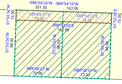

  9. Wählen Sie die Zielflurstücke aus, die Sie ausschneiden und zum Erstellen von Restflurstücken verwenden möchten.
    Zielflurstücke ausschneiden
    Wählen Sie die Zielflurstücke aus, die vom neuen Flurstück ausgeschnitten werden.
  10. Wählen Sie im Bereich Ausschneiden die Option Verwerfen (Rest) aus, und klicken Sie auf Ausschneiden, um durch Ausschneiden Restflurstücke zu erstellen.
