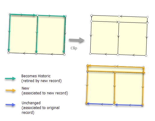

Werden vorhandene Flurstücke mit neuen Flurstücken ausgeschnitten, werden die Flurstücks-Features folgendermaßen aktualisiert:
  • Grenzlinien, die mit dem neuen Flurstück ausgeschnitten werden, werden als historisch festgelegt. Für die Restflurstücke werden neue Grenzlinien erstellt. In das Feld Created By Record der neuen Flurstückslinien wird die Global-ID des aktiven Flurstücksdatensatzes eingetragen.
  • Grenzlinien, die nicht mehr von anderen benachbarten Flurstücken verwendet werden, werden als historisch festgelegt. In das Feld Retired By Record der Flurstückslinien wird die Global-ID des aktiven Datensatzes eingetragen.
  • Grenzlinien, die die auszuschneidenden Flurstücke teilweise definieren und von anderen benachbarten Flurstücken verwendet werden, werden als historisch festgelegt. Für die Restflurstücke werden neue, getrennte Grenzen erstellt.
  • Gemeinsame Grenzen, die vom Ausschneidevorgang nicht betroffen sind, werden unverändert beibehalten und bleiben mit dem ursprünglichen Datensatz verknüpft, aus dem sie erstellt wurden.
Ausschneiden und Restflurstücke
Gemeinsame Grenzlinien werden beim Ausschneiden und Erstellen von Restflurstücken aktualisiert.
