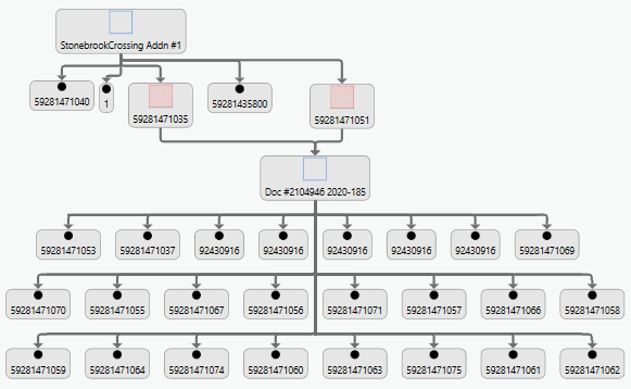

Im folgenden zweiten Beispiel wird die Flurstück-Lineage für den Datensatz "StonebrookCrossing Addn #1" erstellt. Zwei durch den Datensatz "StonebrookCrossing Addn #1" erstellte Flurstücke wurden durch den Datensatz "Doc #2104946 2020-185" stillgelegt, wodurch 24 zusätzliche aktuelle Flurstücke erstellt wurden.
Flurstück-Lineage für "StonebrookCrossing Addn #1"
