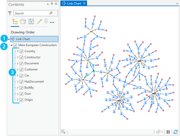

Ein Verbindungsdiagramm besteht aus Punkt-Features, die Entitäten in einem Wissensgraphen darstellen, und Linien-Features, die Beziehungen in einem Wissensgraphen darstellen. Diese Verbindungsdiagramme werden in einer Verbindungsdiagrammansicht erstellt und geöffnet und in der Kategorie Karten im Bereich Katalog sowie in der Katalogansicht angezeigt.
Das eigentliche Verbindungsdiagramm wird oben im Bereich Inhalt genauso dargestellt wie eine Karte (Nummer 1 in der Abbildung unten). Der Wissensgraph wird als Wissensgraph-Layer dargestellt (Nummer 2 in der Abbildung unten).
Sie können einen Wissensgraph-Layer in einem Verbindungsdiagramm visualisieren.

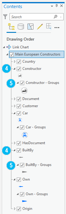

Der Wissensgraph-Layer besteht aus einem Verbindungsdiagramm-Layer für jeden Entitätstyp und jeden Beziehungstyp im Wissensgraphen (Nummer 3 in der Abbildung oben). Jeder Verbindungsdiagramm-Layer ist wiederum ein Verbund-Layer, wie unten beschrieben.
  • Verbindungsdiagramm-Layer: Dieser Layer stellt die Entitäten oder Beziehungen im Wissensgraphen dar (Nummer 4 in der Abbildung unten). Der Standardname dieses Layers entspricht dem Namen des Entitäts- bzw. Beziehungstyps.
  • Aggregations-Layer im Verbindungsdiagramm: Entitäten und Beziehungen können in einem Verbindungsdiagramm visuell gruppiert werden. Der Aggregations-Layer stellt die gruppierten Entitäten oder gruppierten Beziehungen im Verbindungsdiagramm dar (Nummer 5 in der Abbildung unten). Mithilfe des Aggregations-Layers können Sie unterschiedliche Symbolisierungen für gruppierte Entitäten und Beziehungen bereitstellen. Der Standardname dieses Layers entspricht dem Namen des Entitäts- bzw. Beziehungstyps mit dem Suffix " - Groups".
Verbindungsdiagramm-Layer enthalten Aggregations-Layer.
