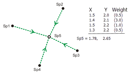

Alle Messungen enthalten eine gewisse Fehlerquote. Mit redundanten Messungen werden leicht abweichende Koordinaten für denselben Punkt berechnet. Da es nur eine Koordinatenposition für einen Punkt geben kann, können optimal geschätzte Koordinaten durch Berechnen eines gewichteten Durchschnitts der redundanten Messungen abgeleitet werden, wobei jede Gewichtung durch die Messgenauigkeit definiert wird. Je höher die Genauigkeit der Messung ist, desto höher ist ihre Gewichtung und desto mehr Einfluss hat sie bei der Berechnung der optimal geschätzten Koordinaten des Punktes.
Gewichtete Messungen
Die Koordinaten für Punkt Sp5 wurden mit einem gewichteten Durchschnitt berechnet.
