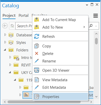

Zum Anzeigen der Eigenschaften von BIM-Dateien wählen Sie im Kontextmenü für ein Dateielement im Bereich Katalog die Option Eigenschaften aus. Die verschiedenen Eigenschaftskategorien werden in einem Dialogfeld mit mehreren Optionen angezeigt.
Option "Eigenschaften" im Kontextmenü im Bereich "Katalog"

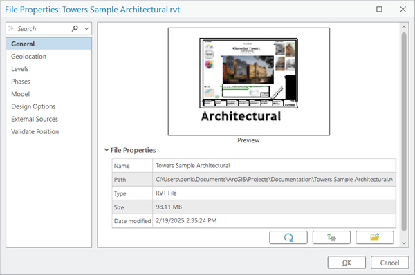

Allgemein
Auf der Registerkarte Allgemein wird, sofern verfügbar, ein Miniaturansicht-Bild des Inhalts der betreffenden Datei angezeigt. Blenden Sie Dateieigenschaften ein, um dateispezifische Informationen anzuzeigen. Weitere Gruppen, die eingeblendet werden können, sind Raumbezug, World-File-Transformation und Cloud-Quelle.
Optionen für Dateieigenschaften auf der Registerkarte "Allgemein"
Dateieigenschaften
Zu den Optionen der Dateieigenschaften zählen Schaltflächen, mit denen Tasks für die Verwaltung und Untersuchung der ausgewählten BIM-Datei durchgeführt werden können.
In der folgenden Tabelle werden die Elemente auf der Registerkarte Allgemein beschrieben:
Element
Beschreibung
Schaltfläche "Erneut laden"
Erneut laden
Laden Sie die Datei erneut in ArcGIS Pro. Die Feature-Layer werden in der aktuellen Karte mit Inhalten aus der Datei aktualisiert.
Schaltfläche "Upgrade durchführen"
Upgrade der Dateiversion durchführen
Führen Sie ein Upgrade auf die neueste unterstützte Version durch. Führen Sie ein Upgrade einer RVT-Datei auf die neueste von ArcGIS Pro unterstützte Version durch, und speichern Sie sie auf der Festplatte. Hierdurch wird die Performance beim Laden künftig verbessert.
Schaltfläche "Mit der Standardanwendung öffnen"
Öffnet die Datei mit der Standardanwendung. Die Datei wird in der Anwendung geöffnet, die mit der Dateierweiterung der BIM-Datei im aktuellen System verknüpft ist, sofern vorhanden.

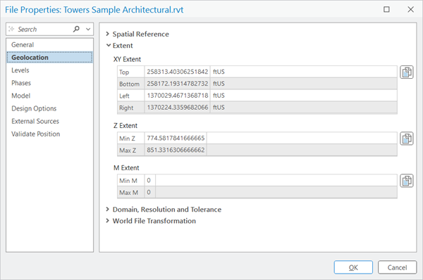

Geolokalisierung
Die Registerkarte Geolokalisierung enthält Koordinatensystem- und Positionsinformationen. Weitere Dateigruppen, die eingeblendet werden können, sind Ausdehnung, Raumbezug und World-File-Transformation.
BIM-Dateieigenschaften - Registerkarte "Geolokalisierung"
Raumbezug
Es werden Informationen zum zugeordneten Koordinatensystem für das Modell angezeigt. Wenn die Datei über kein zugeordnetes Koordinatensystem verfügt, wird automatisch "Unbekanntes Koordinatensystem" zugewiesen, sodass die Daten dargestellt werden können. Es wird empfohlen, vor der Verwendung von BIM-Daten in ArcGIS Pro ein geeignetes Koordinatensystem zuzuweisen. Weitere Informationen zum Status der Koordinatensysteminformationen finden Sie weiter unten im Abschnitt "Position validieren".
Ausdehnung
Enthält Informationen über die räumliche Ausdehnung der Daten innerhalb der Datei.

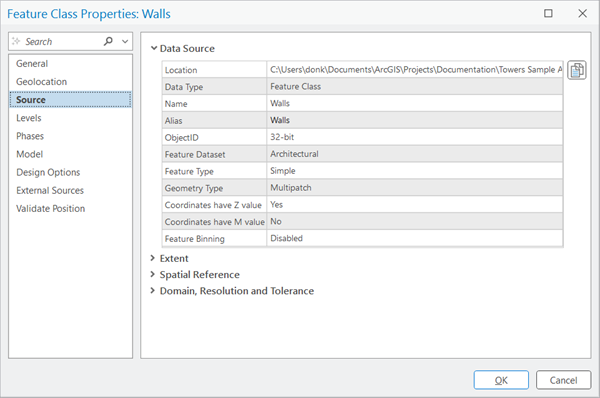

Quelle
Die Registerkarte Quelle ist verfügbar, wenn über eine Feature-Class eines BIM-Workspace auf die Dateieigenschaften zugegriffen wird.
Registerkarte "Quelle" im Bereich "Feature-Class-Eigenschaften"
Diese umfasst Informationen zur Datenquelle, zur geometrischen Ausdehnung, zum Raumbezug und zur Domäne, Auflösung und Toleranz.

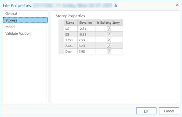

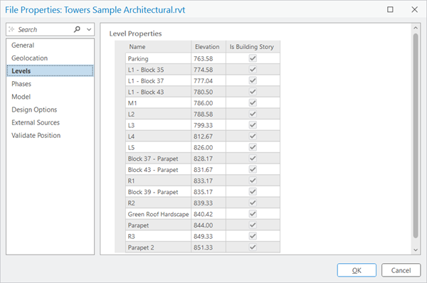

Ebenen bzw. Storeys
Die Registerkarte Ebenen für RVT-Dateien und die Registerkarte Storeys für IFC-Dateien enthalten eine Liste der in der Datei enthaltenen Geschossdecken vertikaler Gebäude oder Höhenangaben. Bei RVT-Dateien wird mit einem Kontrollkästchen festgelegt, ob die benannte Ebene als Geschossdecke eines Gebäudes angesehen wird. Diese Angabe ist eine Option für den Autor der BIM-Datei.
Registerkarte "Ebenen" für eine RVT-Datei
Registerkarte "Storeys" für eine IFC-Datei

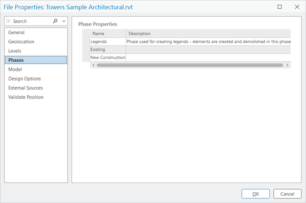

Phasen
Die Registerkarte Phasen enthält Informationen aus Revit-Dateien bezüglich der Konstruktionsphasen, denen die Daten entsprechen. In der Standardeinstellung zeigt ArcGIS Pro Features aus allen Phasen an. Sie können Filterabfragen, die BIM-Feature-Layer basierend auf dem Attribut phase filtern, verwenden, um Features in der Anzeige zu isolieren, auszublenden oder zu kombinieren.
Registerkarte "Phasen" im Bereich "Dateieigenschaften"

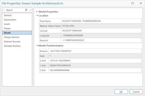

Model
Die Registerkarte Modell enthält BIM-Modellinformationen, die in Gruppen unterteilt sind.
Die Gruppe Modelleigenschaften enthält Dateiinformationen aus der für die Erstellung verwendeten Software. Die schreibgeschützte Eigenschaft Projektadresse kann Informationen enthalten, die für die vorgeschlagene Position auf der unten beschriebenen Registerkarte Position validieren verwendet werden können.
Die Eigenschaft System der Anzeigeeinheit kann bei der Zuweisung eines Koordinatensystems mit den entsprechenden linearen Einheiten hilfreich sein. Die linearen Einheiten des Modells und die linearen Einheiten des zugewiesenen Koordinatensystems müssen übereinstimmen.
Registerkarte "Modell" im Bereich "Dateieigenschaften"
Die Gruppe Geolokalisierungseigenschaften enthält räumliche Informationen aus der Software, mit der das Modell erstellt wurde, mit deren Hilfe die beabsichtigte globale Position der Daten bestimmt werden kann. Revit-Dateien können die allgemeine Position des Inhalts in Form der Informationen zu Längen- und Breitengrad enthalten. IFC 4x-Dateien können die WKID (Well Known Identification des Koordinatensystems) oder die EPSG-Codenummer (European Petroleum Survey Group), die das Koordinatensystem des Inhalts der Datei angibt, enthalten. Diese Informationen können als Standardeinstellung für das zugewiesene Koordinatensystem verwendet werden, wenn keine anderen Informationen vorhanden sind.
Die Gruppe Modelltransformation enthält numerische Koordinaten-Vektor-Transformationsinformationen, wenn ein World-File vorhanden ist. Weitere Informationen und Optionen zum Ändern der Modelltransformationsinformationen finden Sie unten im Abschnitt "Position validieren". IFC 4x-Dateien können auch Informationen zur Modelltransformation enthalten. Werte für Rechtswert (zur Ostverschiebung) und Hochwert (zur Nordverschiebung), die einen Versatz definieren, der auf die XY-Koordinaten in der Zeichnung angewendet werden soll, und ein OrthogalHeight -Wert, der zum Anpassen der Z-Koordinaten an eine globale Höhe verwendet wird, können auch enthalten sein.

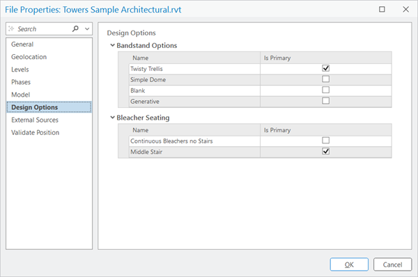

Designoptionen
BIM-Dateien können eine Modellgeometrie enthalten, die verschiedene Designoptionen für dieselben Strukturen darstellt. Der Name der Designoption ist als Feldwert eines Feature-Attributs enthalten. Das Anzeigen der Designoptionen an dieser Stelle verhilft Ihnen zu einem besseren Verständnis der Inhalte der BIM-Datei und ermöglicht Ihnen das Verwenden dieser Informationen zum Arbeiten mit den Daten. Sie können die Definitionsabfrage eines BIM-Feature-Layers basierend auf dem Feld "Designoption" verwenden, um die Daten zu beschränken.
Bedienoberfläche "Designoptionen" für BIM-Dateieigenschaften

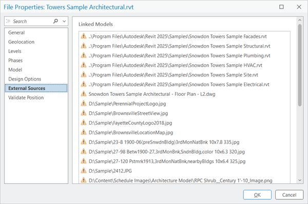

Externe Quellen
Die Registerkarte Externe Quellen enthält eine Liste der Modelle, die über die Erstellungssoftware mit der aktuellen Datei verknüpft sind. Die Liste kann andere Dateiformate enthalten, beispielsweise CAD-Dateien, die der BIM-Datei als Referenzen hinzugefügt wurden. ArcGIS Pro schließt diese extern verknüpften Dateien nicht automatisch ein, wenn die Daten einer Karte oder Szene als Features hinzugefügt werden. Die Liste der verknüpften Dateien wird zum besseren Verständnis der Daten in ihrem ursprünglichen Kontext zu Referenzzwecken hinzugefügt. Wenn die Dateitypen unterstützt werden, können Sie die Dateien separat in ArcGIS Pro hinzufügen.
Registerkarte "Externe Quellen" im Bereich für die Eigenschaften von BIM-Dateien
Sie können eine Datei öffnen, indem Sie in der Liste Verknüpfte Modelle mit der rechten Maustaste auf eine Datei klicken und dann im Kontextmenü die Option Datei öffnen auswählen. Die Datei wird nach Möglichkeit mit der in den Windows-Systemeinstellungen als Standard festgelegten App geöffnet.

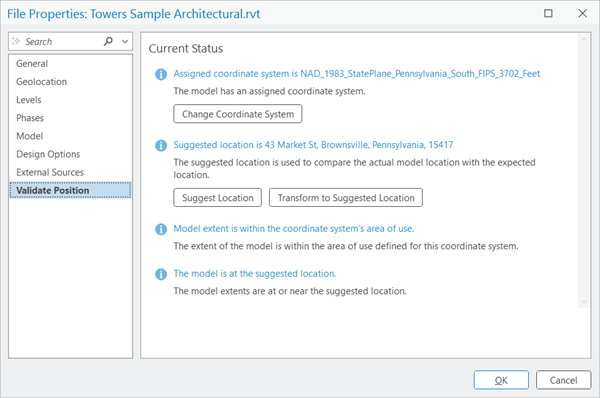

Position validieren
Auf der Registerkarte Position validieren wird der Status der räumlichen Positionsinformationen der BIM-Datei angezeigt. Es werden verschiedene Statusmeldungen angezeigt, um Sie auf aktuelle Informationen, fehlende Informationen oder mögliche Probleme hinzuweisen. Eine Statusmeldung kann mithilfe von Schaltflächen Aktionen ermöglichen, um Sie bei der Behebung eines Fehlers zu unterstützen. Warnungen können Ihnen bei der ersten Platzierung des BIM-Modells in ArcGIS Pro eine Hilfe sein.
Der Zweck der Aktionen besteht nicht darin, eine exakte Position zu erstellen, sondern Ihnen zu helfen die aktuellen Positionierungsinformationen zu verstehen, um die Datei in der Nähe der gewünschten Position zu lokalisieren, bevor Sie sie ArcGIS Pro hinzufügen. Die BIM-Dateien können bereits genau positioniert sein, oder die Datei erfordert möglicherweise eine Georeferenzierung nachdem Sie sie ArcGIS Pro hinzugefügt haben.
Registerkarte "Position validieren" im Bereich "Dateieigenschaften"
Statusmeldungen
Statusmeldungen werden generiert, um über die zugewiesene Koordinatensystemdatei (PRJ) und ein möglicherweise vorhandenes Koordinatentransformation-World-File (WLD3) zu informieren. Auf Basis des definierten Verwendungsbereichs des zugewiesenen Koordinatensystems und der Koordinaten der Daten in der BIM-Datei wird ein Validierungsvorgang durchgeführt. Dieser Verwendungsbereich ist der geographische Bereich, in dem das Koordinatensystem das genaueste ist. Obwohl das Koordinatensystem für Daten verwendet werden kann, deren Koordinaten außerhalb dieses Bereichs liegen, wird dies nicht empfohlen. Bei Daten, die sich außerhalb dieses Verwendungsbereichs befinden, könnte sich zeigen, dass die Koordinaten der Daten mit einem World-File transformiert werden müssen, oder dass ein geeigneteres Koordinatensystem zugewiesen werden sollte.
Zugewiesenes Koordinatensystem
Der Validierungsvorgang zeigt das zugewiesene Koordinatensystem der BIM-Datei an.
Die standardmäßigen IFC- und RVT-Koordinatensysteme entsprechen dem undefinierten Koordinatensystem für CAD-Dateien. Dieses Koordinatensystem wird automatisch generiert, wenn keine gültige .prj -Datei gefunden wird. Dieses Standardkoordinatensystem ermöglicht die fehlerfreie Darstellung der Daten in ArcGIS Pro. Dieses Koordinatensystem ist keinesfalls für die Daten geeignet und sollte durch ein geeignetes Koordinatensystem ersetzt werden. Es wird ein projiziertes Koordinatensystem (PCS) empfohlen, bei dem der Verwendungsbereich die vorgesehene Position der BIM-Daten abdeckt.
Wenn die BIM-Daten mithilfe der Koordinaten eines gültigen Koordinatensystems erstellt wurden, genügt die Zuweisung dieses Koordinatensystems, um die BIM-Daten richtig in ArcGIS Pro zu positionieren. Eine zugewiesene PRJ-Datei hat denselben Namen wie die BIM-Datei mit der Dateierweiterung .prj. Für BIM-Daten, die mit den Koordinaten eines projizierten Koordinatensystems (PCS) dargestellt werden, muss lediglich die richtige PRJ-Datei zugewiesen werden. Verwenden Sie die Schaltfläche Koordinatensystem ändern, um das Koordinatensystem zuzuweisen oder zu ändern.
Wenn es sich bei dem zugewiesenen Koordinatensystem um ein geographisches Koordinatensystem (GCS) handelt, wird eine Warnung angezeigt. GCS sind unüblich und werden für BIM-Daten nicht empfohlen. Dies ist eine Warnmeldung. Es ist keine sofortigen Maßnahmen erforderlich.
Verwendungsbereich
Der Verwendungsbereich eines Koordinatensystems wird bei der Positionsvalidierungsberechnung verwendet. Der Begriff "Verwendungsbereich" bezieht sich auf die vorgeschlagene geographische Ausdehnung des Koordinatensystems. Die Daten sollten in diesen Bereich passen. Es wird nicht empfohlen, dass Daten außerhalb dieses geographischen Bereichs liegen. Der Verwendungsbereich wird mit den Koordinaten der BIM-Daten verglichen. Wenn Daten innerhalb des Verwendungsbereichs liegen, bedeutet dies, dass ein geeignetes Koordinatensystem verwendet wird. Wenn Daten außerhalb des Verwendungsbereichs liegen, kann das bedeuten, dass Sie ein besser geeignetes Koordinatensystem für die Daten zuweisen sollten, oder dass die Koordinaten der Daten mittels Erstellung eines World-File transformiert werden sollten, sodass sie mit dem zugewiesenen Koordinatensystem übereinstimmen.
Vorgeschlagene Position
Die vorgeschlagene Position wird zunächst aus der Eigenschaft Projektadresse einer BIM-Datei übernommen, sofern eine solche vorhanden ist. Sie können die Eigenschaft Projektadresse auf der Registerkarte Modell überprüfen. Wenn die Adresse fehlt oder Sie eine andere Position vorschlagen möchten, legen Sie die vorgeschlagene Position mithilfe der Schaltfläche Position vorschlagen fest. Die vorgeschlagene Position wird verwendet, um eine geographische Position anhand des ausgewählten Locators zu identifizieren.
Die Schaltfläche In vorgeschlagene Position transformieren, mit der aus der vorgeschlagenen Position ein World-File erstellt wird, verwendet den vom ausgewählten Locator zurückgegebenen geographischen Punkt als Basis für die Erstellung einer WLD3-Datei. Diese geänderte Position erfordert möglicherweise eine weitere Anpassung mit den Georeferenzierungswerkzeugen in ArcGIS Pro, bietet aber die Möglichkeit, die Daten nahe ihrer endgültigen vorgesehenen Position zu positionieren.
Es wird eine Warnung ausgegeben, wenn der aus der vorgeschlagenen Position berechnete Punkt außerhalb der ungefähren Ausdehnung der BIM-Daten liegt. Es wird auch eine Entfernung angegeben, um mehr Kontext für den Vergleich bereitzustellen. Die Warnung wird zur Information ausgegeben. Eine vorgeschlagene Position außerhalb der ungefähren Ausdehnung der BIM-Daten ist akzeptabel, da die Position des Modells eine Annäherung ist und die aus der vorgeschlagenen Position berechnete geographische Position ebenfalls eine ungefähre Position sein kann. Die aufgelistete Entfernung gibt an, wie nah die BIM-Daten an dem Punkt liegen. Bei einer großen Entfernung sollten Sie die Daten anhand der vorgeschlagenen Position transformieren oder eine präzisere vorgeschlagene Position verwenden, z. B. eine Straßenadresse anstelle eines Städtenamens.
