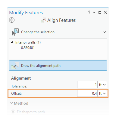

  8. Geben Sie einen Versatzabstand in das Feld Versatz, ein und wählen Sie ein Einheitenformat aus.
    Hinweis:
    Dieser Parameter ist nur mit einer ArcGIS Indoors-Lizenz verfügbar. Er wird häufig verwendet, um die Wandstärke oder andere Features in einer bestimmten Entfernung vom Ausrichtungspfad auszurichten.
    Versatz
    Weitere Informationen finden Sie unter Erstellen von Grundrissen aus Punktwolken.
