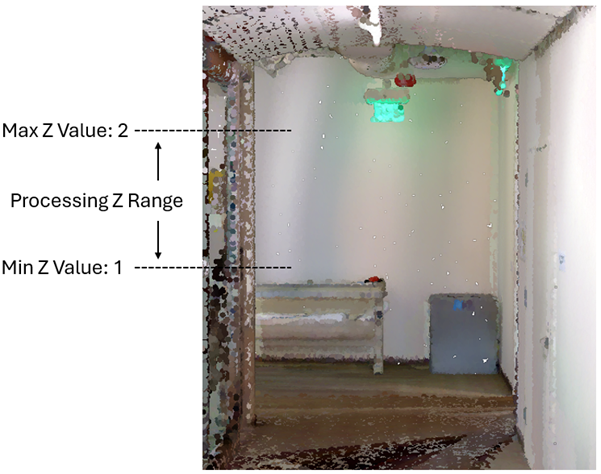

  12. Geben Sie optional Z-Werte für den Parameter Z-Bereiche an.
    Durch Angeben eines oder mehrerer Z-Bereiche für die Verarbeitung können Sie Linien für eine bestimmte Geschossdecke einer Punktwolke für Mehrgeschossgebäude generieren und Artefakte reduzieren, die durch Möbel, Leuchten und andere Objekte verursacht werden, die in den Punktwolkendaten erfasst sind. Sie können gewünschte Z-Werte festlegen, indem Sie die Punktwolkendaten in einer Szene in ArcGIS Pro prüfen und mit dem Werkzeug Erkunden die Z-Werte in einem Geschoss suchen, die oberhalb von Möbeln und unterhalb von Deckeninstallationen liegen.
    Raum mit Möbeln und Deckeninstallationen sowie Z-Bereichswerten
    Um die Erfassung von Möbeln und Deckeninstallationen in einem Raum zu vermeiden, werden ein minimaler Z-Wert von 1 und ein maximaler Z-Wert von 2 festgelegt.
