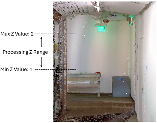

  • Untersuchen Sie die Punktwolkendaten in einer lokalen Szene, um den optimalen Bereich der Z-Werte zu bestimmen. Die folgende Abbildung zeigt, wie ein Verarbeitungsbereich mit einem Z-Bereich von 1–2 Metern Möbel und Befestigungen an der Decke vermeiden kann.
    Raum mit Möbeln und Deckeninstallationen sowie Z-Bereichswerten
    Um die Erfassung von Möbeln und Deckeninstallationen in einem Raum zu vermeiden, werden ein minimaler Z-Wert von 1 und ein maximaler Z-Wert von 2 festgelegt.
