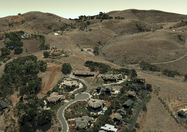

Punktwolken-Szenen-Layer
Ein Beispiel für einen Punktwolken-Szenen-Layer wird angezeigt.
