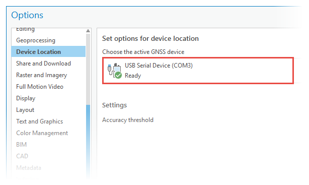

  1. Fügen Sie Ihrem Projekt das GNSS-Gerät hinzu.
    1. Klicken Sie auf der Registerkarte Ansicht in der Gruppe Geräteposition auf das Startprogramm für das Dialogfeld Optionen für Geräteposition .
    2. Klicken Sie auf die Registerkarte Geräteposition.
    3. Klicken Sie auf den Pfeil GNSS-Gerät, wählen Sie das aktive GNSS-Gerät aus, und legen Sie den Genauigkeitsschwellenwert fest.
    4. Um den Genauigkeitsschwellenwert zu ändern, geben Sie im Feld Genauigkeitsschwellenwert den Wert ein, und legen Sie die Einheiten fest.
    5. Klicken Sie auf OK.
