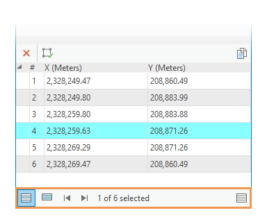

Wenn Sie während der Bearbeitung einer Skizzengeometrie einen Stützpunkt in einer Karte auswählen, wird ein Bildlauf zur entsprechenden Zeile in der Tabelle durchgeführt, und die Zeile wird markiert. Die Anzahl der ausgewählten Stützpunkte wird in der Statusleiste für Geometrieeigenschaften angezeigt.
Statusleiste
Die Statusleiste für Geometrieeigenschaften befindet sich im unteren Bereich der Tabelle und enthält folgende Befehle:
Alle Stützpunkte anzeigen Alle Datensätze anzeigen
Es werden alle Stützpunkte angezeigt.
Ausgewählte Stützpunkte anzeigen Ausgewählte Datensätze anzeigen
Es werden ausgewählte Stützpunkte angezeigt.
An den Anfang verschieben An den Tabellenanfang verschieben
Der erste Stützpunkt wird markiert.
Ans Ende verschieben An das Tabellenende verschieben
Der letzte Stützpunkt wird markiert.
Auswahl aufheben Auswahl aufheben
Heben Sie die Auswahl auf.
