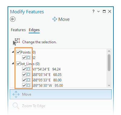

  6. Überprüfen Sie in der Auswahlansicht die Kontrollkästchen für die ausgewählten Kanten und ihre Ursprungs-Layer.
    • Um die Bearbeitung für einen Layer oder eine Kante vorübergehend zu deaktivieren und sie im Auswahlsatz beizubehalten, deaktivieren Sie das entsprechende Kontrollkästchen.
    • Klicken Sie auf das Kontrollkästchen, um eine Auswahl zu aktivieren oder zu deaktivieren. Alternativ können Sie mit der rechten Maustaste auf ein ausgewähltes Element klicken und auf Auswahl aufheben oder Nur diese auswählen klicken.
    Tipp:
    Um eine Verbindung zwischen einer oder mehreren Topologiekanten zu teilen, deaktivieren Sie die Bearbeitung für das Feature, oder deaktivieren Sie die Auswahl.
    Registerkarte "Kanten"
