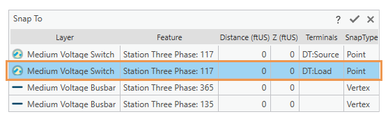

    Das Pop-up-Fenster Fangen an wird angezeigt.
  7. Klicken Sie auf die Zeile für das Ziel-Feature im Pop-up-Fenster Fangen an.
