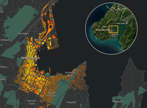

Ein Layout mit einer Detailansicht eines Stadtteils von Wellington und einem Kartenrahmen mit einer Übersichtskarte in einem kleineren Maßstab mit einem rechteckigen Ausdehnungsindikator zur Verortung der Ausdehnung der Stadtteilkarte
Das orangefarbene Rechteck im kreisförmigen Kartenrahmen ist ein Ausdehnungsindikator. Der Ausdehnungsindikator zeigt, welches Gebiet im größeren Kartenrahmen angezeigt wird.
